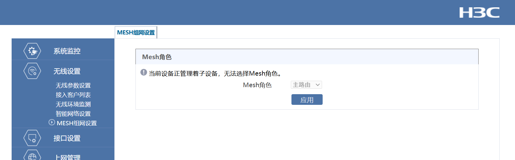

粉丝:1人 关注:2人
【MESH组网-终端管理】这个功能,页面上并没有
【WiFi设置-高级设置】这个功能,页面上也没有
