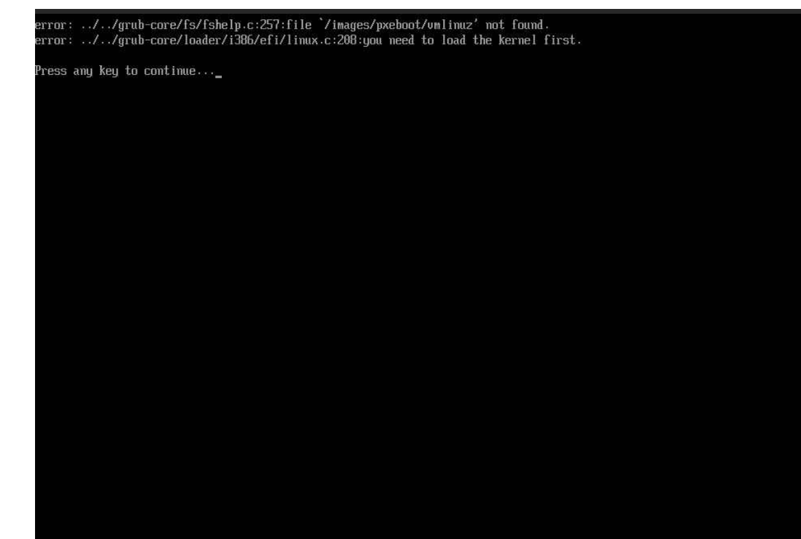

uis重装系统报错
2026-04-20提问
  • 0收藏,1602浏览
超融合一体机,服务器海光c86的cpu,挂载镜像安装报错
粉丝:3人 关注:3人
读取文件系统时找不到指定路径下的文件,文件路径对吗?文件可以重新上传试试
校验过了,md5都对的上
zhiliao_YOTkIC 发表时间:2026-04-20 更多>>
u盘和网线挂载都试了 不行
校验新下载的镜像文件是否正常
zhiliao_Qt3w2s 发表时间:2026-04-20
校验过了,md5都对的上

遇到 GRUB 找不到 unlinux 内核文件的错误,通常不是镜像本身完全损坏,而是引导配置或启动模式不匹配。不用太担心,我们可以按照从软件到硬件、从简单到复杂的顺序,一步步排查。
首先,最重要的一步是确认并统一你服务器的启动模式 (BIOS/UEFI)。错误提示中的 i386/efi/linux.c 表明当前系统很可能处于 UEFI 模式,并尝试从 images/pxeboot/ 路径加载文件,而标准的 Linux 引导文件通常是 vmlinuz 或 vmlinux。
你可以尝试以下几种方法,通常第一种就能解决问题:
1.  核对并统一启动模式 (最关键一步)
  • 操作:重启服务器,进入 BIOS/UEFI 设置(通常按 Del、F2 或 F9 键)。找到启动模式选项,将其在 UEFI 和 Legacy (或 CSM) 之间切换。如果当前是 UEFI,可以尝试改为 Legacy。
  • 原理:UEFI 和 Legacy 的引导方式不同,可能会导致路径查找错误。此操作是解决该问题最直接的方法。
2.  更换启动介质与刻录工具
  • 操作:
    • 更换USB端口:将安装U盘插到服务器主板背部的USB 2.0端口,避免使用机箱前置面板或USB 3.0端口。
    • 更换U盘:尝试使用另一个不同品牌或容量的U盘。
    • 更换刻录工具:使用口碑更好的工具重新制作启动盘,例如:
      • Ventoy (推荐):安装后,只需将ISO文件复制到U盘即可启动,兼容性极佳。
      • Rufus:制作时可选择 DD 模式写入,这会增强与UEFI的兼容性。
  • 原理:某些U盘主控、前置USB端口或刻录软件的兼容性问题,可能导致启动文件不被正确识别。
3.  尝试在GRUB命令行下手动引导
  • 操作:在GRUB报错后,通常会进入 grub> 命令行。你可以尝试手动输入以下命令(路径和分区可能因ISO而异):
    grub> set root=(hd0,1) # 或 (hd0,msdos1) 等
    grub> linux /images/pxeboot/vmlinuz grub> initrd /images/pxeboot/initrd.img grub> boot
  • 说明:这是一种高级排查方法,用于验证镜像文件本身是否完整,并确认正确的引导参数。
4.  检查并调整BIOS/UEFI安全设置
  • 操作:进入 BIOS/UEFI 设置,检查并暂时禁用以下功能:
    • Secure Boot (安全启动)
    • TPM (可信平台模块)
  • 原理:这些安全功能可能会阻止未签名的引导加载程序(如某些Linux安装程序)的正常启动。
5.  验证ISO镜像完整性
  • 操作:如果上面的方法都不行,可以重新下载ISO镜像,并使用官方提供的MD5、SHA256校验码验证下载的文件是否完整。
  • 原理:这是排查一切安装问题的首要步骤,能确保安装源是好的。
6.  确认镜像与硬件的兼容性
  • 操作:
    • 确保你下载的ISO镜像版本在H3C官方发布的硬件兼容性列表中。
    • 对于海光C86这类国产CPU,建议优先选择深度适配的国产操作系统,如统信UOS、麒麟或openEuler等。
    • 确保你的Linux发行版内核版本足够新(建议 5.10 及以上),以更好地支持海光CPU的指令集。
  • 原因:部分通用发行版可能缺少针对海光平台的特殊优化驱动或内核模块。

UIS 超融合 海光 C86 安装报错 file '/images/pxeboot/vmlinuz' not found 深度解析与修复
你遇到的是 海光 C86 平台下,GRUB 引导程序无法从安装镜像中找到内核文件 vmlinuz 的典型故障,下面我会帮你定位根因并给出可直接执行的修复方案。
🔍 错误本质拆解
报错的核心是两个递进问题:
  1. file '/images/pxeboot/vmlinuz' not found:GRUB 无法在安装介质(ISO/U 盘)中找到指定路径的内核镜像文件。
  2. you need to load the kernel first:由于内核加载失败,GRUB 无法继续执行后续安装流程。
结合你是 海光 C86(x86 国产定制平台)+ UIS 超融合一体机,问题主要集中在:
  • 安装镜像与海光 C86 平台的兼容性 / 架构匹配问题
  • BIOS/UEFI 启动模式与镜像引导模式不匹配
  • ISO 镜像文件损坏或引导结构不完整
🛠️ 分步修复方案(按优先级执行)
方案一:确认安装镜像与海光 C86 平台的适配性
这是海光平台最常见的问题,UIS 超融合一体机的安装镜像必须是海光 C86 专属版本,通用 x86 镜像会出现内核文件路径 / 架构不兼容问题。
  1. 检查镜像文件:
    • 确认你使用的是 UIS 超融合平台官方发布的、针对海光 C86 CPU 的专用安装 ISO,而非通用 CentOS/OpenEuler 镜像。
    • 校验 ISO 文件的 MD5/SHA256 哈希值,确保文件未被损坏。
  2. 手动检查镜像结构:
    • 将 ISO 文件挂载到 Linux 主机,查看 images/pxeboot/ 目录下是否存在 vmlinuz 和 initrd.img 文件:
    bash
    运行
    mount -o loop uis-haiguang.iso /mnt ls /mnt/images/pxeboot/
    • 如果目录不存在或文件缺失,说明镜像文件本身损坏或不是安装用的完整介质,需重新下载官方镜像。
方案二:调整 BIOS 启动模式(UEFI/Legacy 切换)
海光 C86 平台的 BIOS 固件与部分 Linux 安装镜像的引导模式存在兼容性问题,切换启动模式是最高效的修复手段:
  1. 重启服务器,按提示进入 BIOS 设置(常见按键:Del/F2/F10)。
  2. 找到 Boot Mode 选项:
    • 如果当前是 UEFI Only,尝试改为 Legacy BIOS 或 CSM Support Enabled。
    • 如果当前是 Legacy,尝试改为 UEFI Only(需确认镜像支持 UEFI 引导)。
  3. 同时关闭 Secure Boot(安全启动),海光平台下开启安全启动会导致非官方签名的内核文件无法加载。
  4. 保存设置并重启,重新尝试从安装介质启动。
方案三:手动在 GRUB 命令行加载内核(临时修复)
如果镜像文件是完整的,但 GRUB 自动引导失败,可以手动在 GRUB 命令行中指定内核路径:
  1. 当出现报错界面时,按任意键进入 GRUB 命令行模式(grub> 提示符)。
  2. 手动查找安装介质的挂载路径:
    bash
    运行
    ls # 输出类似 (hd0,msdos1) (hd1,iso) 这样的设备列表 ls (hd1,iso)/ # 查看根目录文件,找到你的安装镜像挂载点,例如 (hd1,iso)
  3. 手动加载内核和 initrd:
    bash
    运行
    # 替换为你找到的设备路径 set root=(hd1,iso) linux /images/pxeboot/vmlinuz inst.stage2=hd:/dev/sdb1 quiet initrd /images/pxeboot/initrd.img boot
    注:/dev/sdb1 是安装介质的设备名,可通过 lsblk 命令在 live 环境中确认。
方案四:制作支持 UEFI 引导的安装 U 盘
如果你的安装 U 盘引导结构损坏,需要重新制作支持 UEFI / 海光平台的启动介质:
  1. 使用 Rufus 或 dd 命令制作启动 U 盘:
    bash
    运行
    # Linux环境下 dd if=uis-haiguang.iso of=/dev/sdb bs=4M status=progress && sync
  2. 制作时在 Rufus 中选择:
    • 分区方案:GPT(UEFI 模式)或 MBR(Legacy 模式)
    • 文件系统:FAT32(UEFI 必须)
  3. 完成后,手动将镜像内 images/pxeboot/ 目录复制到 U 盘根目录,确保文件路径完整。
⚠️ 关键注意事项与避坑指南
  1. 绝对不要使用通用镜像:海光 C86 CPU 的指令集和固件实现与标准 x86 存在差异,非官方适配的镜像会出现内核加载、驱动缺失等问题。
  2. 安装介质的稳定性:使用质量可靠的 U 盘(≥8GB),避免使用老旧 U 盘或刻录工具导致的引导文件损坏。
  3. UIS 超融合平台的特殊要求:安装前需确认服务器的 RAID 卡驱动、网卡驱动已被镜像包含,否则会在后续安装步骤中出现存储 / 网络识别失败。
💡 补充:为什么海光 C86 平台更容易出现这类问题?
海光 C86 处理器基于 x86 架构进行了国产定制化改造,其 BIOS/UEFI 固件对标准 x86 引导协议的实现存在差异:
  • 部分镜像的 GRUB 配置默认使用了标准 x86 的内核路径,而海光平台的固件无法正确解析 ISO 镜像内的文件系统。
  • 安全启动(Secure Boot)的兼容性较差,开启后会阻止未经过海光平台签名的内核文件加载。
  • 部分老旧版本的 UIS 安装镜像未针对海光 C86 平台优化,导致引导结构不完整。
