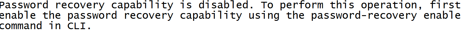

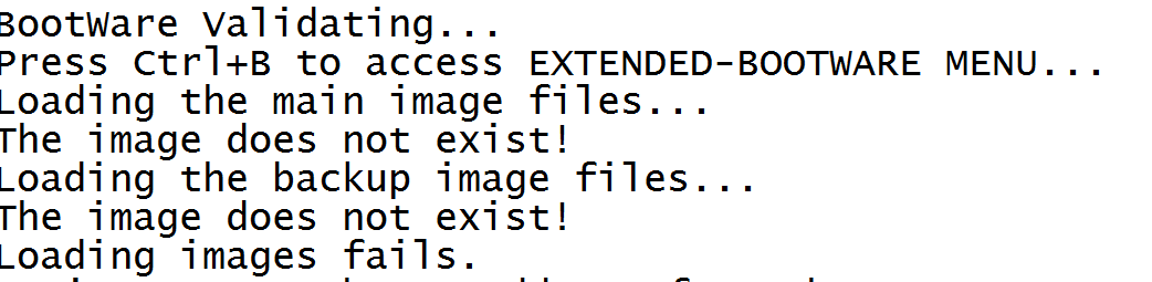

把系统误删了,重新下载镜像要求打开password-recovery(几乎所有操作都提示打开这个),可是系统没了,进不去cli,我该如何打开password-recovery?

  3. 重启设备并中断启动:给设备重新上电,在终端软件的输出信息中,密切关注。当出现 Press Ctrl+B to enter extended boot menu... 的提示时,在3秒内迅速按下 Ctrl+B。
  4. 查看状态:成功进入BootWare菜单后,第一行信息通常会直接显示 Password Recovery Capability is Enabled 或 Password recovery capability is enabled。

你遇到的是 H3C WA4620i+ AP 系统镜像被误删,无法进入 CLI,且因password-recovery未开启无法通过 BootWare 恢复镜像 的典型场景,先给你关键结论:
  1. password-recovery 只能在 CLI 系统视图下开启(password-recovery enable命令),在 BootWare 菜单中无法直接开启此功能。
  2. 你的设备当前状态是:系统镜像丢失 → 无法进入 CLI → 无法开启password-recovery → 无法通过常规 BootWare 菜单跳过认证 / 恢复镜像,需要走特殊恢复流程。

第一步:进入 BootWare 菜单,确认当前状态
  1. 用 Console 线连接 AP,打开串口工具(波特率 9600,数据位 8,停止位 1,无校验)。
  2. 重启 AP,当屏幕出现 Press Ctrl+B to access EXTENDED-BOOTWARE MENU... 时,立刻按 Ctrl+B。
  3. 进入 BootWare 主菜单,此时你会看到类似提示:
    plaintext
    Password recovery capability is disabled.
    (确认密码恢复功能处于关闭状态)

💡 补充说明:为什么 BootWare 里不能开password-recovery?
password-recovery 是设备的安全控制开关,写入在 Flash 的配置文件中,只能在系统运行时(CLI 视图下)修改。当系统镜像丢失时,BootWare 无法读取或修改这个配置,因此无法在菜单中直接开启。
