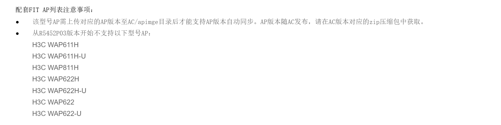

 WAP622-U---WT828-Q---AC381
AC381上给WAP622U下发不了配置?
新版本不配套,要R5452p03之前的版本才支持

你版本回退到老版本,不然就只能当云ap用了

WAP622-U不在AC381  适配列表内;具体查询链接如下:
https://www.h3c.com/cn/Service/Tools_Resource/WlanAdp/
