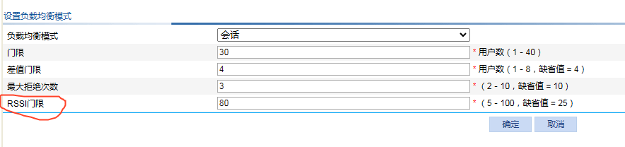

RSSI门限设置
2026-04-21提问
  • 0收藏,1325浏览
这个门限没有单位,是设置越大越好还是越小越好?

RSSI门限在H3C无线AC的负载均衡设置中,需要“越大越好”。简单来说,设定一个较高的门限值,可以让无线网络只“邀请”信号足够好的终端加入,从而保证整体网络的顺畅体验。
 一、RSSI门限的作用
这个门限值设定了“参与负载均衡计算的客户端最小信号强度”。只有当客户端的信号强度高于这个门限值时,才会进入负载均衡的考虑范围;信号太差的客户端不会被纳入计算,以此防止信号不好的设备“拖慢”整个网络。
 二、设置原则
设置这个值的核心原则是:在覆盖无死角的前提下,门限值越高,对终端信号质量的要求就越严格。
  • 值越高:要求越严格。能接入的终端都是信号极好的,这对追求高品质体验(如办公场景)非常有利,但可能会导致边缘区域或信号穿墙能力弱的设备被拒之门外,造成覆盖死角。
  • 值越低:要求越宽松。更多的终端可以连入,覆盖范围更广,但网络中可能会存在大量信号差、重传率高的“慢速”终端,它们会拖累其他设备的网络体验。
在信号良好的办公或高密场景,建议设置较高门限以保证体验;在需要保证覆盖范围的空旷区域,门限不宜过高,以防边缘设备无法接入。
 三、RSSI门限值“单位”与换算
你看到的数字(如25、30、80)实际上是一个无单位的“索引值”或“私有值”,而非dBm,这是不同厂商根据自有算法定义的,不具备横向可比性。
对于H3C设备,通用换算公式为:实际信号强度(dBm) = 计算出的RSSI值 - 100。
  • 以H3C设备最常见的“禁止弱信号终端接入”命令option client reject为例,其门限值范围为 1~30,建议取值为10。
  • 按照上述公式,10就对应着 10 - 100 = -90 dBm。这意味着信号强度等于或强于-90dBm的终端被视为“强信号”可以接入,比这个值弱的则会被视为“弱信号”被拒绝接入。
你问题中的RSSI门限出现在负载均衡设置中,虽然没有明确给出对应关系,但其配置原则和禁止弱信号接入中的逻辑是完全一致的:值越高,筛选越严格。
 四、操作提醒
  1. 不同功能,门限值不同:H3C无线AC产品的不同功能模块,其RSSI门限的取值范围可能不同。例如,负载均衡下的RSSI门限取值范围更宽(如1~80)。配置时请以你设备上的实际界面为准。
  2. 配置需谨慎:建议在业务闲时进行配置调整,并提前备份原有配置。设置过高的门限可能会导致部分终端无法接入。你可以通过AC的Web界面或命令行逐步调整,并结合display wlan client命令观察终端信号强度分布。

H3C的RSSI门限本质单位是dBm,配置时输入负数值,数值为代数大小(比如-65 > -75),没有绝对的越大越好或越小越好,按需设置:
1. 若为弱信号拒绝接入门限:
调大(如设为-65):准入门槛高,仅信号好的终端能接入,避免弱信号终端拉低整网性能,适合高密场景;
调小(如设为-80):准入门槛低,覆盖范围更大,适合低密广覆盖场景。
2. 若为漫游触发RSSI门限:
调大:终端更早触发漫游,减少粘滞,适合高漫游需求场景;
调小:终端更晚触发漫游,适合边缘覆盖少的场景。
调整前建议先实测现场覆盖区域RSSI,避免设置不合理导致接入/漫游异常,变更前备份配置。
