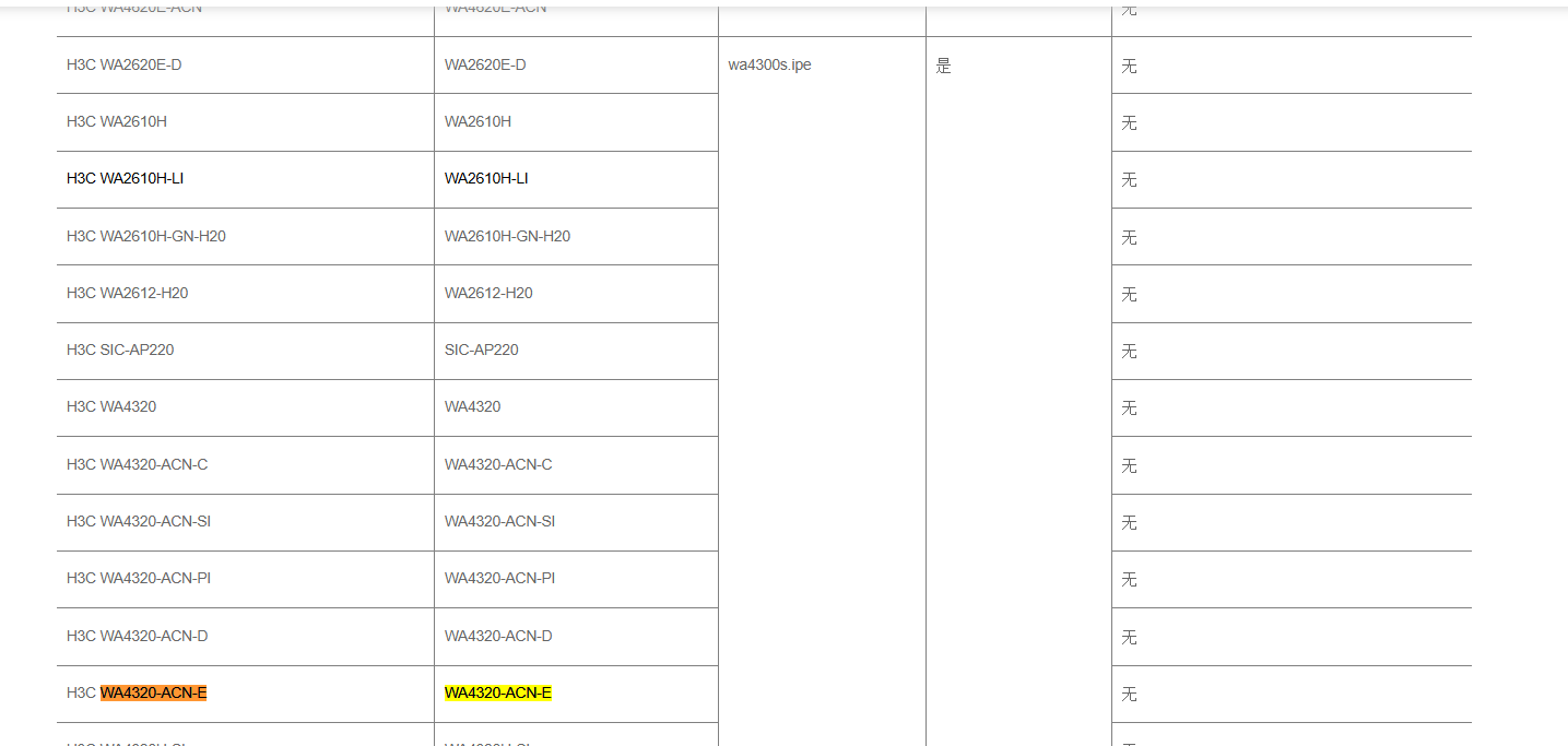

结论:WX2540H 升级到 R5480 后,完全支持 WA4320-ACN-E,不影响现有业务。
一、兼容性确认
  • WX2540H-CMW710-R5480 属于 V7 稳定分支,官方适配列表明确包含 EWP-WA4320-ACN-E-FIT。
  • 该 AP 属于 WA4300S 系列,R5480 自带其适配镜像(wa4300s.ipe),无需单独上传 AP 固件。

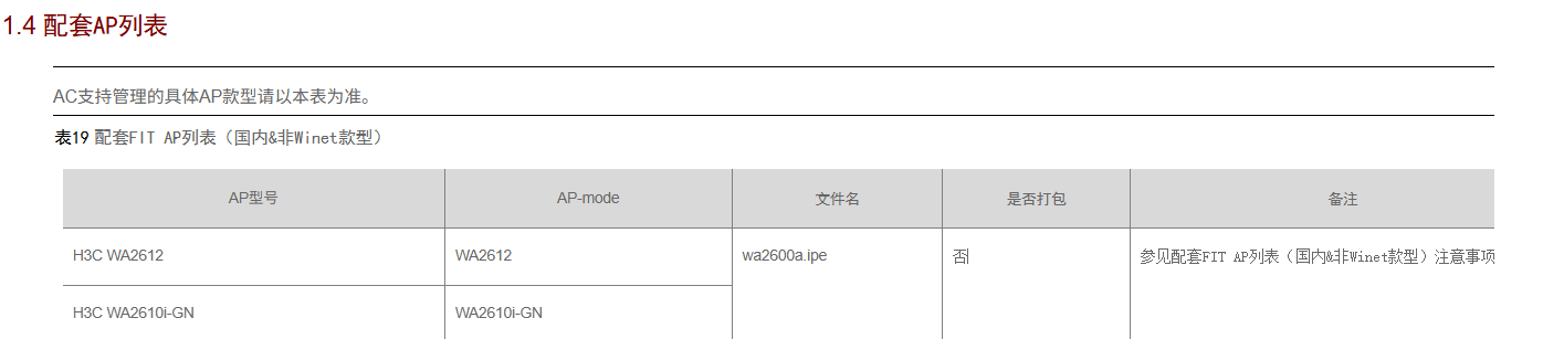

根据升级界面的 配套AP列表,AC升级后,AP会跟着升级,随后无线配置会同步。
