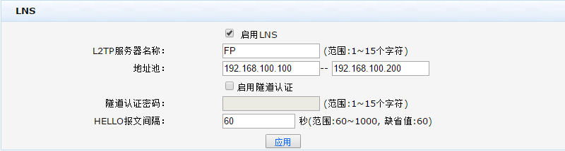

路由器里面设置了L2TPVPN,为什么客户端可以拨号进来,却访问不了任何内网资源,而且地址也无法拼通。
外网用户通过VPN拨号接入为什么会访问不了内部资源,拨号正常。

需要在客户端添加去往内网的静态路由,保证去服务器的报文能从客户端的隧道口出去
客户端添加去往内网的静态路由,客户端都是用笔记本新建网络连接(VPN)连接进来的,有的时候可以有的时候不可以,请楼主能否说的清楚一点,在哪里添加静态路由指向过来。
PC上打开cmd,添加路由route add 内网网段 掩码 下一跳(192.168.100.200)
