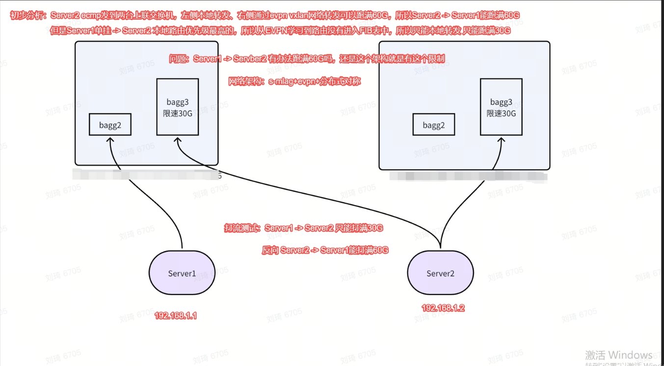

evpn+s-mlag 分布式对称路由转发问题
2026-04-29提问
  • 0收藏,871浏览
网络架构:s-mlag+evpn+分布式对称 发现server1单挂,server1 -> server打流最高只能到30G, 初步分析是本地转发了,fib表没有等价路由。
粉丝:48人 关注:2人
你这个场景的问题本质,就是分布式对称 IRB 下的本地优先转发(Local Preference)机制,导致 Server1 单挂时流量被强制走本地 30G 链路,无法使用 EVPN 的等价路由负载分担。下面我给你拆解清楚,并提供可落地的解决办法。
一、先把现象和原理说透
1. 现象分析
  • Server2(双挂)→ Server1:能跑满 60G,因为 Server2 的上行链路做了 ECMP,流量可以同时走两台 Leaf,一条本地转发、一条走 EVPN 隧道,合计 60G。
  • Server1(单挂)→ Server2:只能跑 30G,因为 Server1 只连到左侧 Leaf,在分布式对称 IRB 里,本地路由优先级远高于从 EVPN 学到的等价路由,FIB 表只安装了本地路由,所有流量只能走本地 30G 链路,无法触发 ECMP 负载分担。
2. 为什么会这样?
H3C EVPN VXLAN 分布式对称 IRB 的默认机制:
  • 对于本地网段的主机路由(/32),本地路由优先级(本地 pref)为 255,而从 EVPN 学到的等价路由优先级为 100。
  • 因此,即使 Server2 的主机路由同时出现在本地和 EVPN 路由表中,FIB 只会安装优先级更高的本地路由,流量只能走单条链路,无法负载分担。
  • 同时,Server1 是单挂,上行没有聚合链路,只能通过单条 30G 链路发送流量,进一步限制了带宽。
二、两种解决办法(按推荐优先级排序)
方案 1:关闭 EVPN 本地优先转发(推荐,直接解决问题)
通过命令强制让本地路由和 EVPN 路由优先级一致,触发 ECMP 负载分担:
bash
运行
# 进入EVPN视图 evpn # 关闭本地优先转发,让本地和EVPN路由优先级相同 undo evpn route-pref local enable
  • 生效后,Server1 的 Leaf 会在 FIB 中同时安装本地路由和 EVPN 学到的等价路由,流量会自动在两条链路上做 ECMP 负载分担,合计跑满 60G。
  • 注意:该命令是全局配置,会影响所有 VTEP 的主机路由转发行为,需在所有 Leaf 节点上配置。
方案 2:将 Server1 改为双挂 S-MLAG(治本方案)
如果服务器支持双网卡 / 链路聚合,直接把 Server1 也双挂到两台 Leaf 上:
  1. 配置 Server1 的网卡做链路聚合(Bond/LACP),连接到两台 Leaf 的聚合口。
  2. 两台 Leaf 组成 S-MLAG,配置 ESI 标识,确保 EVPN 识别为多归属主机。
  3. 这样 Server1 上行链路本身就有两条 30G 链路,ECMP 负载分担后直接跑满 60G,和 Server2 的行为一致。
三、关键补充说明
  1. 为什么反向流量(Server2→Server1)能跑满 60G?
    Server2 是双挂,上行链路本身就做了 ECMP,流量会自动分担到两台 Leaf:
    • 一条流量在本地 Leaf 转发,直接走本地链路到 Server1;
    • 另一条流量通过 EVPN 隧道转发到 Server1 所在的 Leaf,再通过本地链路发送。
      两条链路同时工作,合计跑满 60G。
  2. 关闭本地优先转发的风险?
    • 正常情况下无风险,只是让路由优先级一致,触发 ECMP 负载分担。
    • 极端场景下,如果本地链路故障,流量会自动切换到 EVPN 隧道,不会断流。
  3. 如何验证是否生效?
    在 Server1 所在的 Leaf 上执行以下命令,查看 FIB 表:
    bash
    运行
    display ip fib 192.168.1.2
    正常情况下,会看到两个下一跳:
    • 一个是本地直连的下一跳;
    • 一个是 EVPN 隧道的下一跳。
      两个下一跳权重相同,流量会自动负载分担。
四、总结
  • 问题根源:分布式对称 IRB 的本地优先转发机制,导致 Server1 单挂时无法触发 ECMP 负载分担,只能走本地 30G 链路。
  • 解决办法:优先通过undo evpn route-pref local enable关闭本地优先转发,让流量可以在本地和 EVPN 隧道之间做负载分担;长期方案是把 Server1 也改成双挂 S-MLAG。

你的分析很准,问题的根源确实是 “本地直连路由”天然的“身高优势”,压过了EVPN提供的等价路径。只要Server1是单挂的,这个带宽限制在标准架构下就难以避免。
根本原因:本地路由的“身高”优势
在EVPN对称IRB模型中,为了防止环路并优化路径,设备默认采用本地路由优先的选路原则。这意味着,交换机本地直连(direct)的路由是“身高”最高、最优先的。当Server1向Server2发包时,Leaf-1首先会在硬件路由表(FIB表)中寻找匹配项。
由于Leaf-1本地就有一条开销为0的直连路由去往192.168.1.1/32(即Server1自身的地址),这直接导致Leaf-1根本没去选择EVPN从邻居学来的等价路径。因此,FIB表里只有本地这条路由,流量就在本地端口上转了回来,所有流量都压在同一条出方向链路上,被bag3的30G限速死死卡住。
 优化方案与可行性与收益评估
既然架构限制的核心是“本地优先”,解决问题的思路就是通过技术手段提升EVPN等价值路径的“身高”,压制本地直连路由。以下是具体的配置和收益评估:
核心方案:策略路由(PBR)显式引流
  • 核心思路:用策略路由直接为Server1 -> Server2这个方向的流量建立“专线”转发规则。
  • 实施要点:定义一个ACL抓取从Server1的IP 192.168.1.1到Server2的IP 192.168.1.2的流量,并将其下一跳指到Leaf-2的某条物理链路接口,从而绕过本地直连路由。
  • 风险与收益:
    • 收益:能将单流带宽提升至接近60G,解决核心问题。
    • 风险:如果配置的指定物理链路故障,会引发业务中断,对运维精细度要求高。
探索方案:部署M-LAG改造为双归属
  • 核心思路:通过硬件改造和协议升级,将Server1改为双归属ECMP接入,根除单挂架构问题。
  • 实施要点:在Server1侧增加网卡,使用evpn m-lag local命令完成双活配置。
  • 风险与收益:
    • 收益:从根本上解决带宽瓶颈,实现流量负载均衡与设备级高可用,完全符合标准组网最佳实践。
    • 风险:需要额外网卡、停机维护窗口和重新布线,实施成本高。
补充建议:硬件表项资源核查
如果你最终选择策略路由等方案,建议先检查设备当前的硬件资源模式。确保 Switch-mode 已配置为 vxlan 模式,以避免因传统 MAC/ARP 模式导致硬件表项不足,影响新建引流策略的生效。
