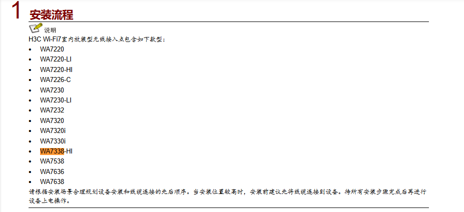

这个没有安装视频,有安装手册:
https://www.h3c.com/cn/d_202509/2646060_30005_0.htm
