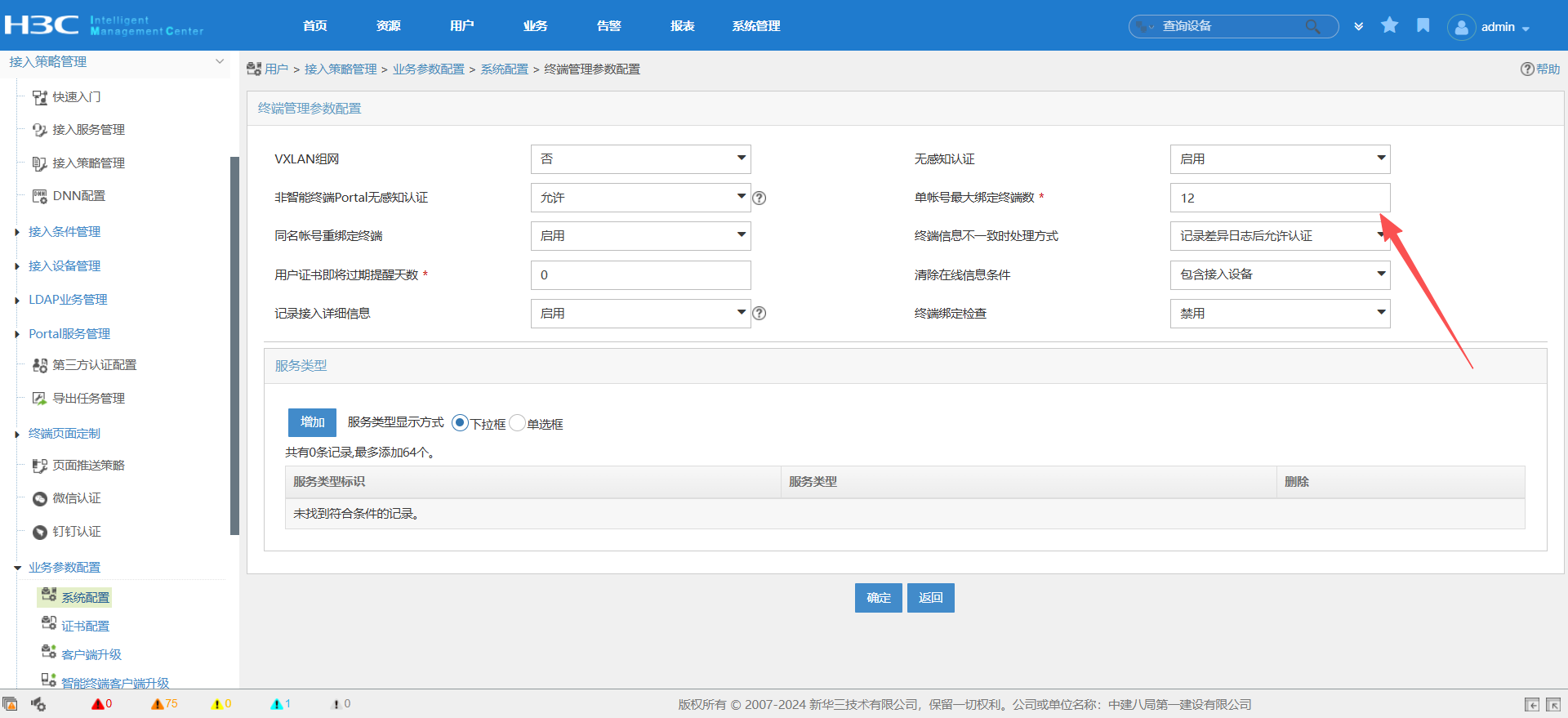

iMC EIA 对“单账号最大绑定终端数”的限制,可以在三个层级进行配置。最终生效的值是这三个层级各自限制中,取最小值。
  • 层级一:系统级别 (全局默认):这是默认限制,直接影响所有账号。路径为:【系统配置】 > 【终端管理参数配置】,其中的“单帐号最大绑定终端数”参数,默认值为10。
  • 层级二:接入服务级别 (服务模板):在【接入服务配置】中可以对特定服务绑定账号的绑定数量单独加以限制。如果有配置,此项优先于系统级别限制。
  • 层级三:接入账号级别 (账号专属):这是按需分配给特定账号的限制。在【接入用户】中修改“最大绑定终端数”,这一项的优先级最高。
