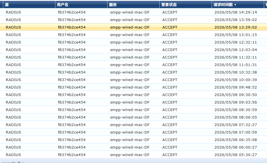

接入交换机S5130开启MAC地址认证,接入的哑终端认证成功后每隔半小时都回触发一遍MAC认证,然后哑终端就断网几秒,有什么办法只认证一遍吗?

配置等了半小时,还是会断

方案1好像是系统默认命令,执行后dis curr每看到,display mac-authentication查看重认证间隔还是3600s
zhiliao_jAkewf 发表时间:2026-05-08 更多>>
这里面老是提下线,我知道下线,offline-detect timer到了,交换机会不会老化这些mac地址?还是只放到未验证角色?还是要等mac地址老化时间到了一起老化?
