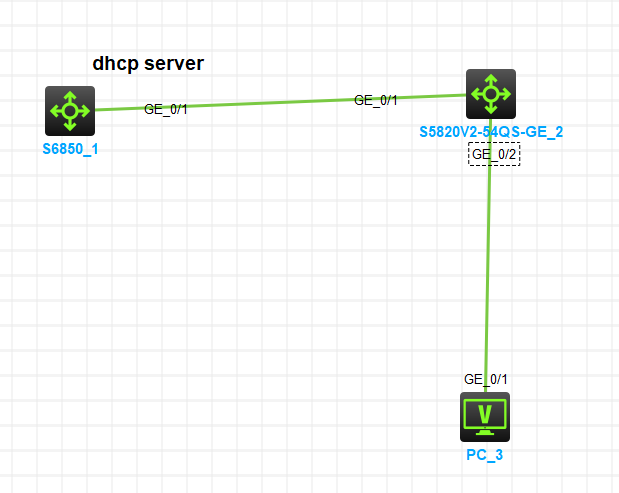

为什么在S5820上全局开启了dhcp snooping enable,在GE0/1口上也开启了dhcp snooping deny,pc3还是能收到来自dhcp server分配的ip地址呢?

一、先纠正一个核心认知:dhcp snooping deny 用反了!
dhcp snooping deny 这个命令,是在非法 DHCP 服务器所在的端口上配置,用来阻断服务器发的 Offer 报文。
但在你的拓扑里:
  • GE0/1 是接 PC 的端口,PC 是客户端,只会发 DHCP Discover/Request,不会发 Offer
  • GE0/1 上配置 dhcp snooping deny,根本拦不住合法 DHCP 服务器从 GE0/0/1 口过来的 Offer
  • 而且默认情况下,S5820 所有端口都是非信任端口,你没把接合法 DHCP 服务器的 GE0/0/1 设为信任端口,反而在 PC 口乱配 deny,所以完全不生效。
二、为什么 PC 还是能拿到 IP?(根本原因)
你的配置有 3 个关键错误,导致 DHCP Snooping 完全没起作用:
1. 没在PC 和服务器所属的 VLAN 下开启 DHCP Snooping
全局开启 dhcp snooping enable 只是基础,必须在 PC 和 DHCP 服务器所在的 VLAN 下单独开启,否则功能不生效。

2. 接合法 DHCP 服务器的 GE0/0/1 端口没配置为信任端口
DHCP Snooping 的核心逻辑是:
  • 只有信任端口收到的 DHCP Offer/ACK 报文,才会被转发给 PC
  • 非信任端口收到的 Offer 报文,会直接丢弃
    你没把 GE0/0/1 设为信任端口,默认它是不信任的,但因为你没开 VLAN 级 Snooping,所以报文没被丢弃,直接透传了,PC 自然能拿到 IP。
3. 接 PC 的 GE0/2 端口配错了 deny 命令
dhcp snooping deny 是用来在接非法 DHCP 服务器的端口上阻断 Offer 报文,而 PC 口是客户端,只会发请求,不会发 Offer,所以在 PC 口配 deny 毫无意义,反而容易造成误解。
三、正确配置(防止非法 DHCP 服务器,同时让 PC 正常拿 IP)
按下面的步骤配置,就能实现:合法服务器能正常分配 IP,非法服务器被阻断。
1. 全局开启 DHCP Snooping
bash
运行
system-view dhcp snooping enable
2. 在业务 VLAN 下开启 DHCP Snooping
bash
运行
vlan 10 dhcp snooping enable
3. 把接合法 DHCP 服务器的端口设为信任端口
bash
运行
interface GigabitEthernet 0/1 dhcp snooping trust
4. 接 PC 的端口保持默认非信任(不用配 deny)
bash
运行
interface GigabitEthernet 0/2 # 不用配任何deny,保持默认非信任即可

五、一句话总结你的问题
  • 错误 1:dhcp snooping deny 用在了 PC 口,方向反了,根本拦不住服务器的 Offer
  • 错误 2:没在业务 VLAN 下开启 DHCP Snooping,全局开启不生效
  • 错误 3:合法服务器端口没设为信任,导致 Offer 报文被正常透传(功能失效)
按上面的正确配置改完,就能完美实现:PC 正常从合法服务器拿 IP,同时阻断任何非法 DHCP 服务器。

你遇到的问题,很可能是因为混淆了 dhcp snooping deny 的作用,以及没有正确配置信任端口。这是一个很常见的配置误区。
dhcp snooping deny 命令本质上是用来完全禁止某个物理端口使用 DHCP 的,不是用来隔离特定 DHCP 服务器的。它就像一个硬性的端口开关,被开启后,该端口下的所有设备(包括PC3)都无法通过DHCP获取地址,但这显然不是你的目标。
你的目标应该是:只允许 PC3 从合法服务器获取地址,同时屏蔽其他“虚假”的 DHCP 服务。根据这个目标,PC3能拿到地址很可能是以下原因造成的:
  • 主要原因:未配置“信任端口” (dhcp-snooping trust)
    这是最高频的配置遗漏。启用 DHCP Snooping 后,交换机上所有端口默认都是不信任端口 (Untrusted),会丢弃所有 DHCP 响应报文。你必须手动把连接合法 DHCP 服务器的端口设置为“信任端口”,它才能正常转发。如果漏了这步,合法服务器的响应也会被丢弃,终端自然拿不到地址。
  • 其他可能原因:信任端口配置错误或网络层级问题
    也可能是信任端口指错了方向,比如配在了连接 PC 的端口上;或者在多交换机级联的网络中,没有在每台交换机的上联口(级联口)都设置信任,导致上游合法服务器的响应在途中被某台交换机丢弃。
参考手册配置案例 检查配置 3 配置DHCP Snooping

1.全局开启dhcp-snooping enable后,默认所有接口都是非信任口(非信任口可以转发dhcp请求,但从该口收到的dhcp响应会被丢弃),所以确实只需要把上联口设置成trust就行。
2.dhcp snooping binding record本身只能做记录,但可以联动IP Source Guard功能为其提供参数。
模拟器没问题,能实现,看看配置吧
你应该在上联口配置dhcp-snooping trust才对的
