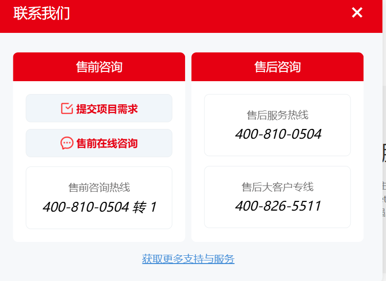

打开你的电脑,在浏览器输入知了社区,找到这个帖子,要么在别人下面评论,要么点我的头像。
不知道,没权限,注册账号绑定服务器的SN也许你能看见。
首页产品与解决方案智慧计算H3C服务器通用计算H3C UniServer R4950 G5服务器
或者拨打400问问。
