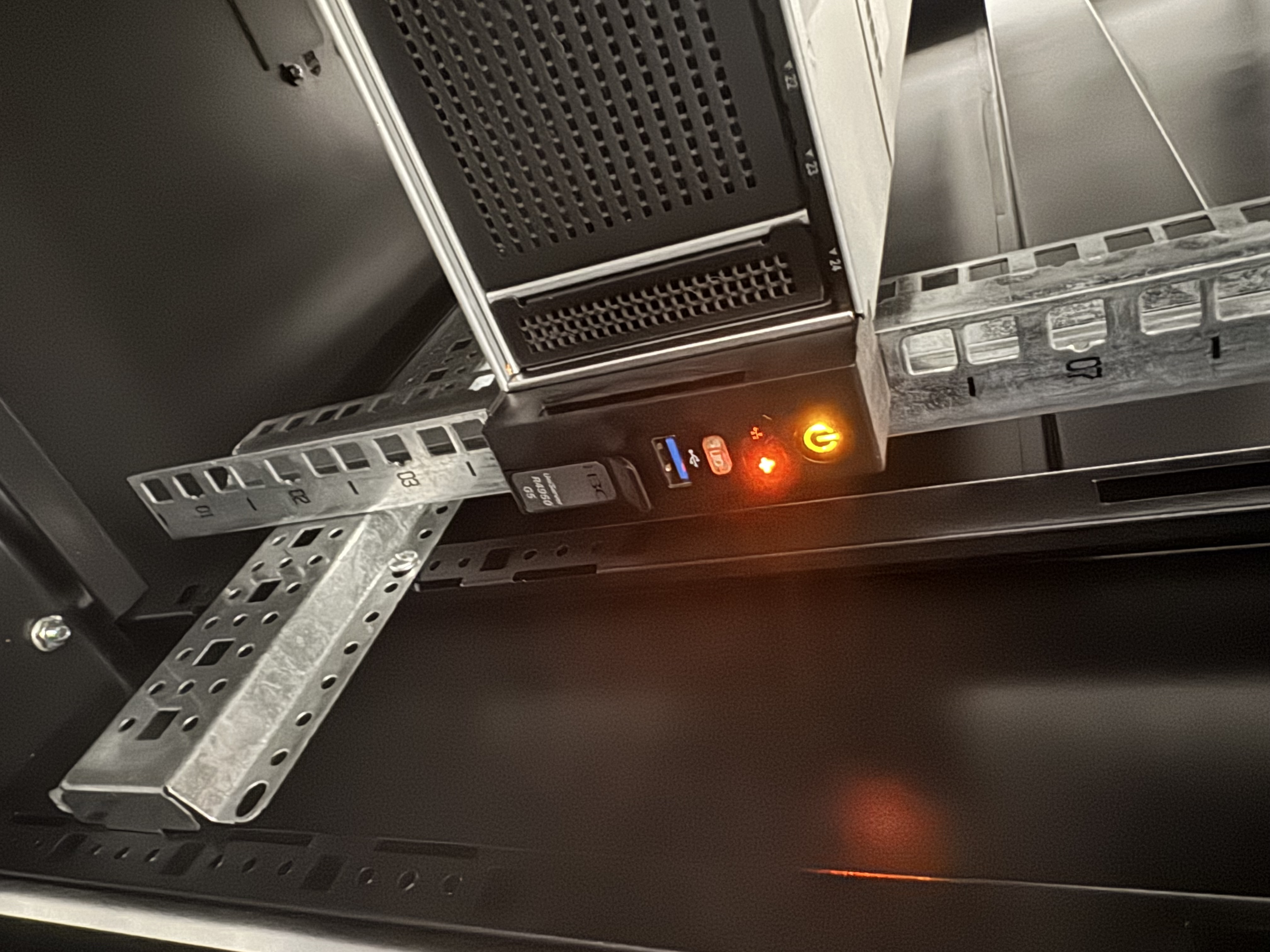

R4950_G5 服务器如下进行下电,进行物理搬迁,麻烦帮给一个详细的步骤
2026-05-08提问
  • 0收藏,1098浏览
我刚把服务器预装的centos7桌面型操作系统给关机了,但是感觉服务器好像还有风扇在转,然后我想问一下,这个操作系统才关机后,如何可以再打开呢?

一、当前CentOS7关机后风扇仍转的说明
CentOS7正常关机完成后服务器处于S5软待机状态,风扇低速运转是待机散热的正常现象,不属于系统未关完。
二、彻底下电+物理搬迁步骤
1. 确认系统完全停在关机完成的黑屏界面后,长按服务器前面板电源键4~6秒,强制切断主供电,所有风扇会完全停转
2. 拔下服务器两个电源模块对应的全部电源线,也可直接关闭机柜对应服务器两路电源的PDU空开实现彻底下电
3. 给网线、存储线、USB外设等所有外接线缆贴好标签后逐一拔下
4. 确认服务器内部硬盘、卡件都卡紧无松动,即可执行物理搬迁
三、搬迁后重新开机步骤
1. 插回两路电源线/推上对应PDU空开,服务器进入待机态,前面板电源待机黄灯常亮
2. 按之前的标签接回所有业务线缆
3. 短按前面板电源键,服务器自动上电自检,完成后就会正常进入CentOS7系统。

服务器的电源目前是琥珀色,下面的指示灯 亮红光,并闪烁,这样可以拔掉电源线了吗?
粉丝:48人 关注:2人

一、先解决你现在的疑问:CentOS7 系统关机了,风扇还在转
正常现象:Linux 系统执行关机 shutdown -h now 只是系统软件关机,服务器整机没彻底下电,还处于待机通电状态,所以风扇还转、HDM 还工作。必须再做物理彻底下电,才能拔线搬迁。
第一部分:R4950 G5 标准关机 + 彻底下电步骤
步骤 1:操作系统正常关机(你已经做完)
图形界面:右上角→关机→Shutdown命令行:
bash
运行
shutdown -h now
等待屏幕黑屏、系统停止运行。
步骤 2:按物理电源键 短按 1 秒 彻底下电
服务器前面板电源按钮:
系统关机黑屏后,短按电源键 1 秒
等待:面板指示灯熄灭、风扇完全停转
此时才是整机彻底下电、断电待机,可以拔线缆。
注意:不要长按 4 秒强制关机,系统已经正常关完,短按即可整机下电。
