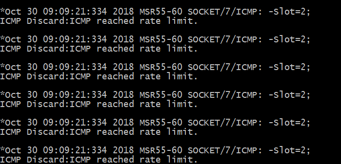

tracert到MSR5560上时回显一直显示****,已经配置ip unreachables enable  和ip ttl-expires enable 。
debug显示是ICMP Discard:ICMP reached rate limit,怎么看是哪里的问题导致触发了rate limit ?
有环路了吧,不然就是网络里面存在大量的ICMP报文,也不排除是攻击,要不就是你自己网络里面本身就有用ICMP报文作为探测的报文引起的,首先先找到这些icmp报文是哪里来的,抓包应该更直观点,如果不影响业务,也可以把设备的icmp窗口调大:ip icmp error-interval 0 40

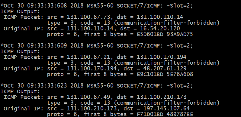

配置上这条命令再deubg后如下图所示
zhiliao_Btpkd 发表时间:2018-10-30

ip icmp error-interval 0 40 配置上这条命令后再debug icmp大量显示这些
是啊,正如我上边说的,配置那个命令只是放开了icmp报文的限制,并没有解决问题根因,要找到为什么有这么多的icmp过来才行
