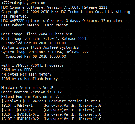

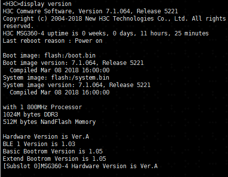

如标题,现在有一台wap722e和MSG360管理器;
wap722e的版本如下:
MSG360版本如下:
现在722E是通过telnet登录上去的,无console口!我是想把722E降级,然后把Fit Ap改成Fat ap!

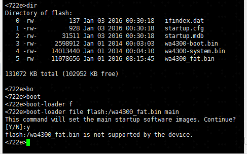

722E已经上次了wa4300_fat.bin的文件,但无法设置成启动wenjian

你这款AP没有串口,建议找一台支持该AP的 V5版本AC,按照如下案例操作
https://zhiliao.h3c.com/Theme/details/5036

不建议操作为fat,因为这个AP目前是V7的FIT 转化为FAT 必须要从V7降级到V5的FIT,然后再从V5的FIT切换为FAT,没有consle线操作这些步骤会带来很大的风险。
一旦设备操作失败 只能返修或者备件。
