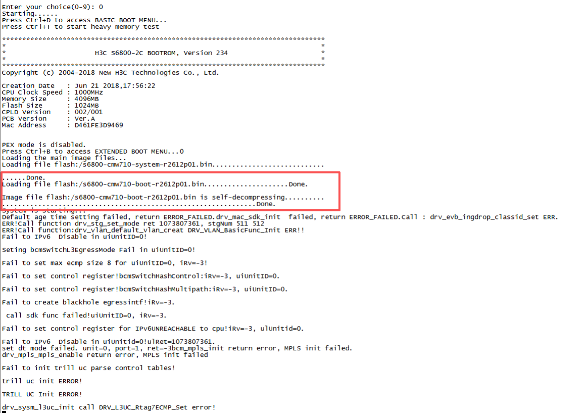

原先正常。运输后开机显示 如上所示。

一、核心问题分析
从日志看,系统镜像(s6800-cmw710-boot-r2612p01.bin)解压完成后,出现了大量硬件初始化失败报错:
plaintext
drv_mac_sdk_init failed drv_stg_set_mode ret 1073807361 MPLS init failed TRILL UC Init ERROR!
这说明系统镜像加载成功,但硬件芯片(MAC / 交换矩阵)初始化失败,大概率是以下两类原因:
  1. 系统镜像版本与 BootROM / 硬件不兼容
  2. 设备硬件故障(交换芯片 / 板卡损坏)
二、分步排障方案(按优先级执行)

步骤 4:硬件故障判断(若以上操作无效)
如果重新刷写镜像后,硬件初始化报错依然存在,说明设备存在硬件故障:
  • 日志中 drv_mac_sdk_init failed 是交换芯片初始化失败的典型表现,通常意味着主控制板或交换矩阵芯片损坏。
  • 这种情况需要联系 H3C 售后,申请硬件检测或更换设备。

重新刷过。依然异常。
Bruce.Xue 发表时间:2026-05-12

在bootrom下已通过FTP重新刷过系统版本镜像。依然异常。
