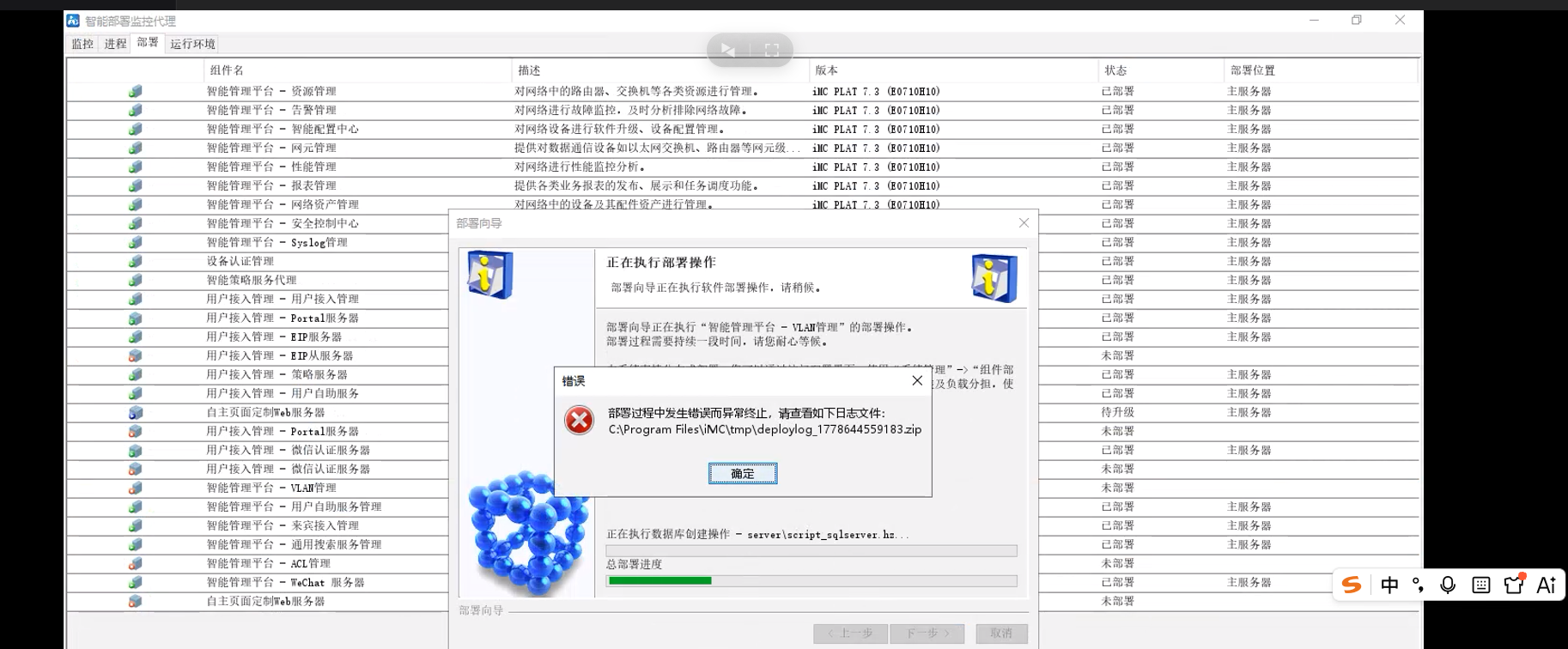

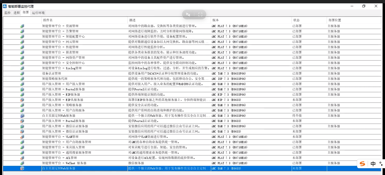

imc目前只买了EIA组件,现在按照官网的推荐版本已经装好了,但是有一些组件点部署要报错,这些是可以不要的吗,vlan管理这种

这是部署哪个组件的报错
应该是可以的,直接运行试试
zhiliao_sEUyB 发表时间:2026-05-13 更多>>
只能管理平台 vlan管理
无名领域T 发表时间:2026-05-13

这些非采购的可选组件完全可以不部署,不会影响已购EIA组件的正常运行。
报错原因是IMC内置授权校验机制,未获得对应授权的组件强制触发部署就会报异常,即便绕过校验强行安装,后续运行中也会被授权机制拦截禁用,反而占用服务器资源。
操作步骤:
1. 打开IMC部署监控代理,切换到「组件」标签页;
2. 找到VLAN管理等所有未采购的可选组件,若已误安装直接点击卸载即可;
3. 仅保留平台自带的基础必选组件、以及已采购的EIA组件即可,后续不要主动点击未授权组件的部署按钮。
后续如果需要用到对应组件,采购对应正式授权后再执行部署就不会报错。

一、哪些组件是你必须部署的?(只买了 EIA)
你只购买了 EIA(用户接入管理) 授权,所以只需要部署 EIA 核心组件,其他 PLAT 平台自带组件、可选业务组件都可以不部署,不影响 EIA 正常使用。
✅ 必须部署的 EIA 核心组件(看你的列表)
  • 用户接入管理 - 用户接入管理(EIA 核心,必须部署)
  • 用户接入管理 - Portal 服务器(如果用 Portal 认证,必须部署;不用则可选)
  • 用户接入管理 - EIP 服务器(终端识别功能,可选,不用可以不部署)
  • 用户接入管理 - 策略服务器(安全认证 / 准入控制,可选)
  • 用户接入管理 - 用户自助服务(用户改密码 / 查账号,可选)
二、报错的组件哪些可以直接放弃部署?
1. 智能管理平台 - VLAN 管理(你截图里报错的)
  • 功能:批量管理设备 VLAN 配置、VLAN 策略下发
  • 是否必须:非必须,和 EIA 认证无强关联,不部署完全不影响 Portal/802.1X 认证
  • 报错原因:部署时数据库 / 文件操作异常,直接放弃部署即可,不影响核心业务
2. 其他非必须组件(看你的列表)
表格
组件名功能是否必须(仅 EIA 场景)
资源管理 / 告警管理 / 性能管理 / 报表管理设备监控、性能分析、报表生成❌ 可选,不用设备监控可以不部署
网络资产管理 / 安全控制中心 / Syslog 管理资产盘点、安全联动、日志管理❌ 可选,不用可以不部署
设备认证管理(TAM)设备账号认证(Telnet/SSH)❌ 可选,不用设备账号管理可以不部署
微信认证服务器微信扫码认证❌ 可选,不用微信认证可以不部署
自主页面定制 Web 服务器自定义 Portal 页面❌ 可选,用默认 Portal 页面可以不部署
ACL 管理 / WeChat 服务器 / 来宾接入管理ACL 下发、微信服务、访客管理❌ 可选,对应功能不用可以不部署
三、为什么会报错?(不用纠结,直接放弃即可)
报错的本质是组件部署时环境 / 配置不满足,但这些组件你本身也没买授权、也不用:
  • 要么是数据库表创建失败
  • 要么是文件权限不足
  • 要么是依赖组件未部署
    直接在部署界面右键该组件 → 取消部署即可,不会影响 EIA 核心功能。
