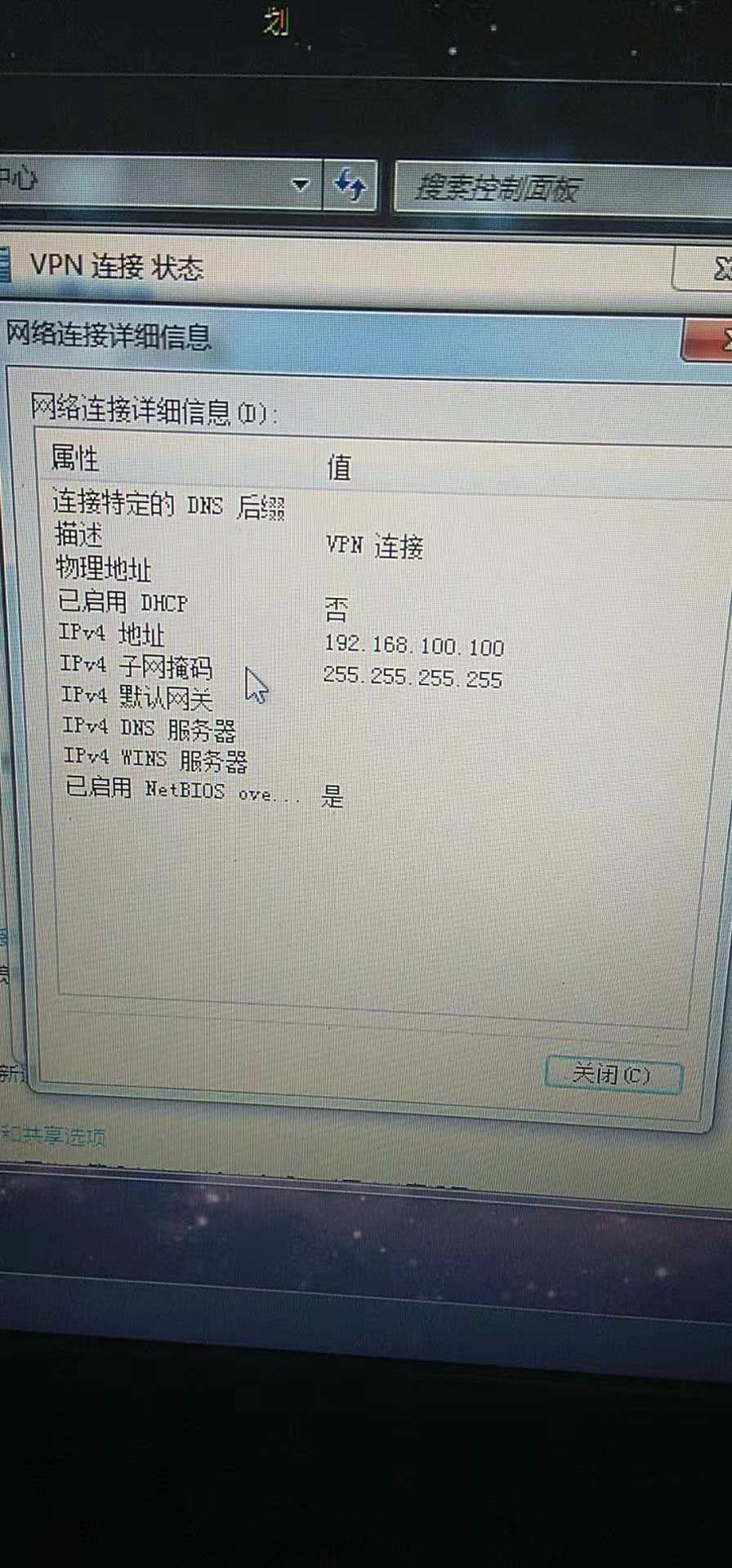

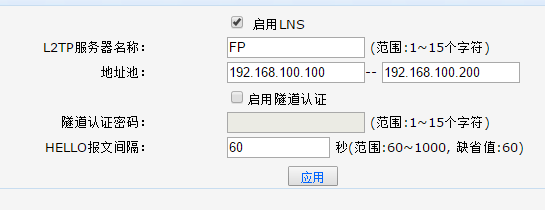

ER8300G2-X L2TPVPN 移动电脑拨号成功不能访问内网,电脑拨号成功后,无法访问内网资源,求解问题出在哪里。能否告知具体操作,
你的内网路由器或者主机有没有到192.168.100.0/24的路由?拨上号后,PC就会以拨号后获取的地址作为源地址访问内网服务器,内网服务器或者路由需要有到192.168.100.0/24的路由送回来才行

内网的路由器,三层设备都要写路由
