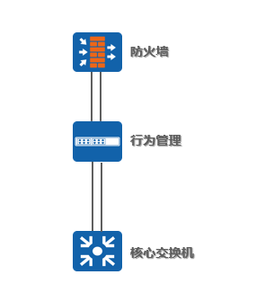

透明部署在防火墙和核心交换机之间,防火墙和核心互联配置了链路聚合接口,ACG上创建了两对网桥,纯透明模式,因为两对网桥不能配置相同的地址,所以就没有配置桥ip,通过带外管理接口登陆ACG,这种场景下如何配置本地web认证?是不是流量只要经过ACG就会触发认证?
