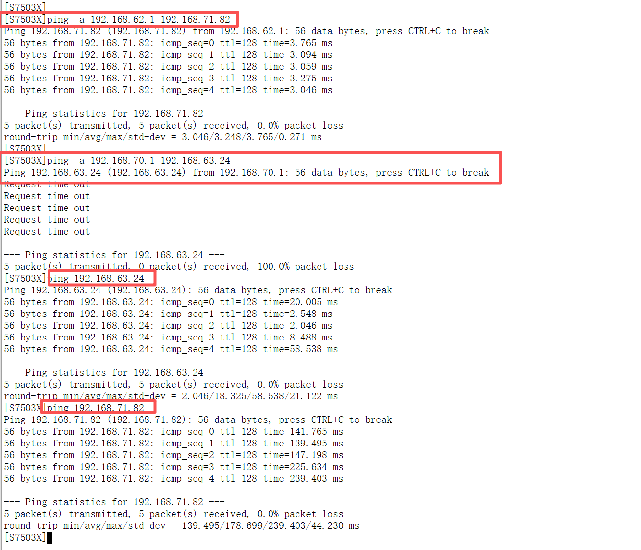

AC是旁挂核心交换机,采用本地转发模式,无线终端从核心vlan102获取IP,有线终端是vlan100.现在的故障情况是192.168.71.82(无线)不能ping通192.168.63.24(有线),但能ping通192168.62.1(网关),但是有线终端192.168.62.1/23就能互通。我检查了所有网络设备,没得acl没得二层隔离。 简述一下组网:无线终端-AP-接入交换机-汇聚交换机-核心   有线终端-接入交换机-汇聚交换机-核心交换机。所有网关都在核心交换机上面,其他交换机相连都是trunk all。不知道是哪里出了问题

确认两个终端的ARP学习正确、无IP地址冲突,同时确认有线终端的默认网关确实指向核心的192.168.62.1。
3. 排查三层转发异常
在S7503X上执行指定源ping测试:
ping -a 192.168.62.1 192.168.71.82
ping -a 192.168.70.1 192.168.63.24
(注:192.168.70.1为无线vlan102网关)如果能通说明核心三层转发正常。

  • 3、在核心直接 ping 192.168.63.24、ping 192.168.71.82
  • 4、核心能两边都通 → 下联透 VLAN 没问题,是终端网关 / 掩码问题
  • 5、核心只能通一边 → VLANIF 没起来或 VLAN 没透到核心

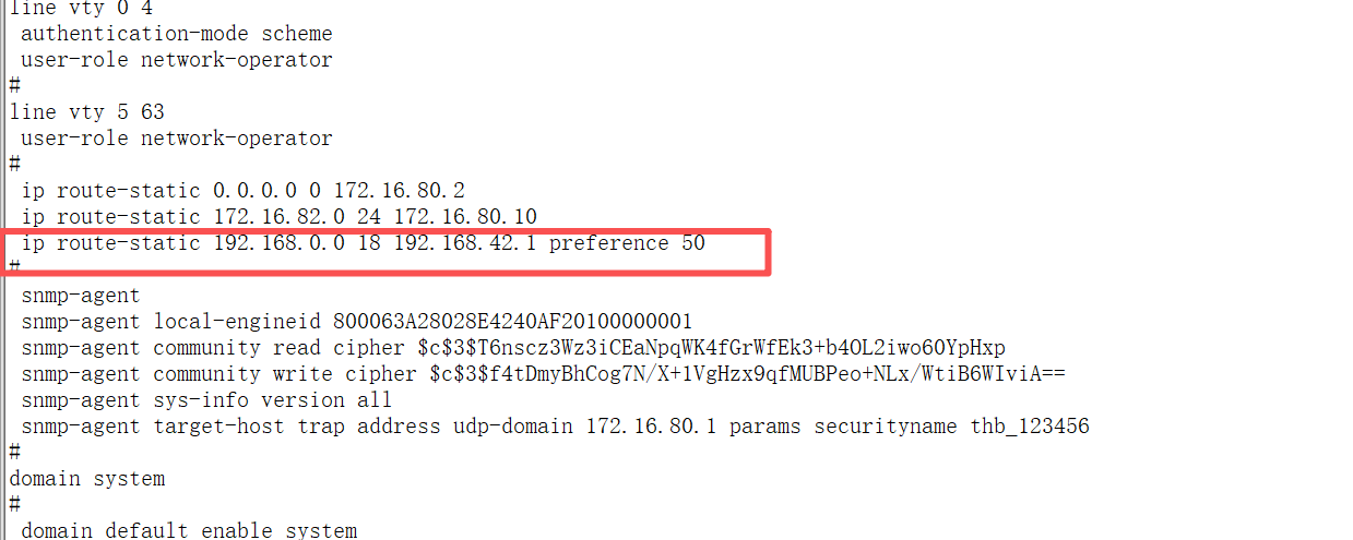

    核心上面有这条路由,是不是它在作祟。
    目前删除了192.168.0.0 18 192.168.42.1 这条路由,无线终端192.168.71.82还是ping不通192.168.63.24

    2. 三层转发测试:在交换机上使用 -a 参数指定源IP发起测试。
      • ping -a 192.168.62.1 192.168.71.82 (以有线网关为源ping无线终端)
      • ping -a 192.168.70.1 192.168.63.24 (以无线网关为源ping有线终端)
        如果都能通,说明核心交换机VLAN间路由功能正常,故障原因需继续排查(如物理链路、环路等)。
