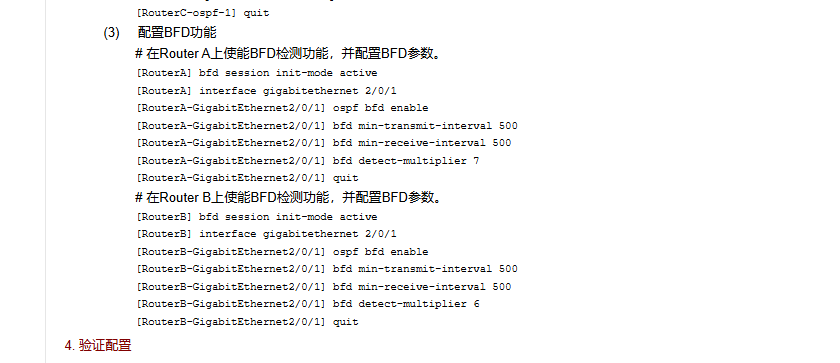

BFD检测,应该是不会影响业务的吧,就是我在业务正常运行的时候,给双方路由器配置BFD检测,但是中间有一个先后顺序配置,这个几分钟不至于造成ospf邻居失效吧,官网的配置案列肯定也做不到同时配置BFD

看你贴的配置:
  • RouterA 的bfd detect-multiplier 7,min-transmit/receive-interval 500ms
    检测超时时间 = 500ms × 7 = 3.5s
  • RouterB 的bfd detect-multiplier 6,min-transmit/receive-interval 500ms
    检测超时时间 = 500ms × 6 = 3s
⚠️ BFD 的实际检测超时时间,是取双方协商后的 “发送间隔 × 对端倍数”,所以这里实际生效的是:
  • 对 RouterA 来说,用的是自己的发送间隔 × 对端(RouterB)的倍数:500ms × 6 = 3s
  • 对 RouterB 来说,用的是自己的发送间隔 × 对端(RouterA)的倍数:500ms × 7 = 3.5s
    这两个值不影响会话建立,只是最终超时时间以双方中 “更短的那个” 为准(3s),但建议你后续统一成一样的参数,避免不必要的麻烦。
