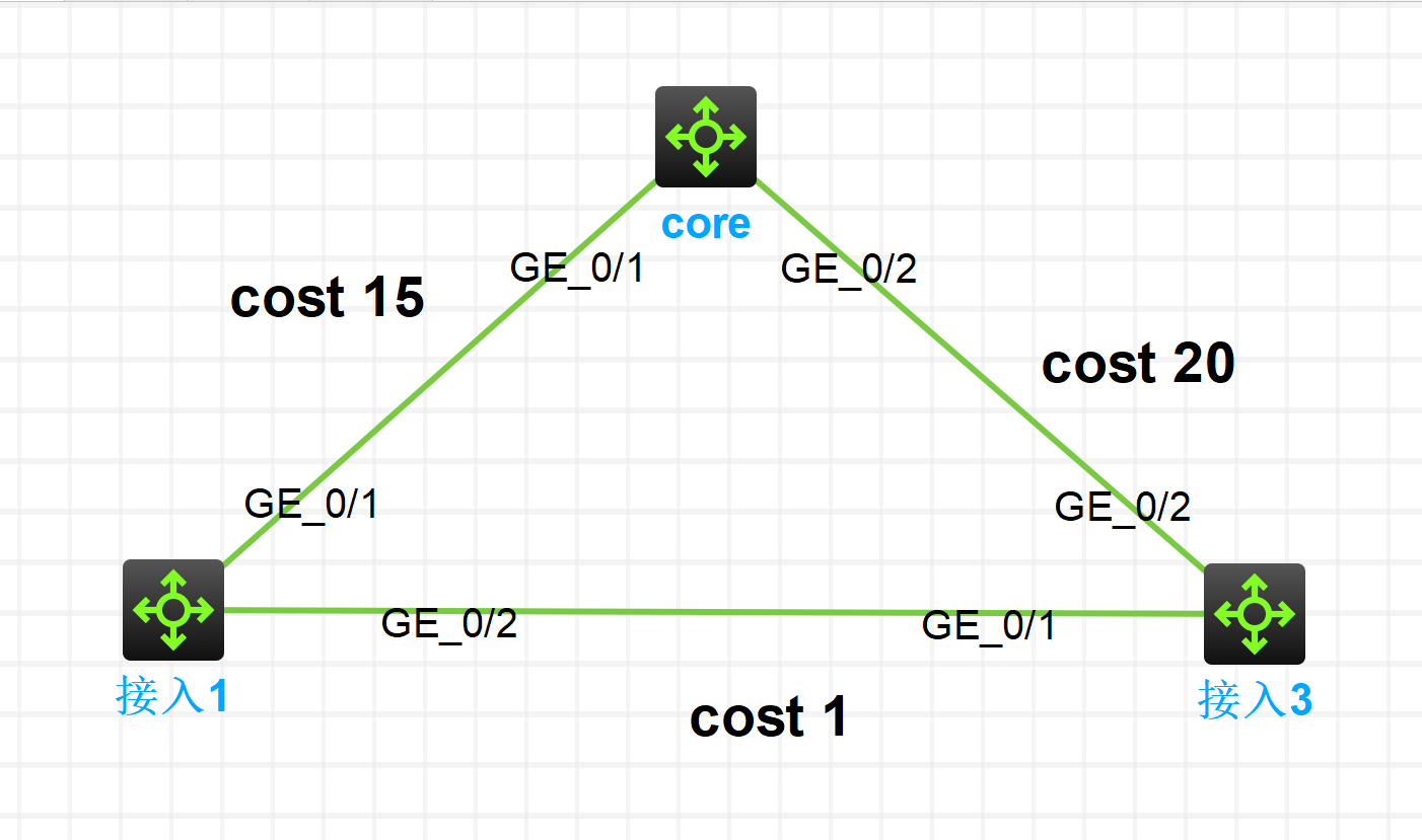

端口阻塞问题
2026-05-17提问
  • 0收藏,865浏览
care
1口和2口cost都是0
接入1
1口cost是15
2口cost是20,2口是1+20=21
接入3
1口cost是1+15=16
2口cost是20
以上判断对吗
对的话   为什么会阻塞接入3的2口(cost=20),而不是接入1的2口(cost=21)

在STP的世界里,端口被阻塞不是因为它“不行”,而是因为有另一个端口“更好”。你所发现的“阻塞更优端口”的现象,正是指定端口(Designated Port)选举过程的结果。
这里的关键在于:根路径开销的比较,并非在你列出的所有端口的“绝对值”之间进行,而是在同一条链路上的两个端口之间发生。
根据你的数据,我推测出当前的物理连接和STP选举结果是:
位置端口链路物理连接端口自身Cost到达根桥累计CostSTP角色
核心交换机1口连接接入10-指定端口 (DP)
核心交换机2口连接接入30-指定端口 (DP)
接入交换机11口上联核心1口1515根端口 (RP)
接入交换机12口上联核心2口2021阻塞 (Blocking)
接入交换机31口上联接入11516根端口 (RP)
接入交换机32口上联核心2口2020普通端口/阻塞?
 请注意:你的核心交换机1口和2口Cost为0,这是根桥的典型特征。
 深层分析:为何是接入1的2口被阻塞?
现在我们来复盘,STP算法为什么最终会选择阻塞接入交换机1的2口。
STP执行“指定端口选举”时,是在每一段点对点链路的两端进行二选一。这个过程会严格按照优先级向量 {根路径开销, 发送者BID, 端口ID} 的顺序比较,数值越小越优。
我们把焦点放到核心交换机2口和接入交换机3的2口这条链路上:
  1. 首先比较根路径开销:核心交换机发送的BPDU中,根路径开销为0;接入交换机3发送的BPDU中,根路径开销为20。0 < 20,核心交换机2口胜出,被选为指定端口。所以,接入3的2口作为链路失败方,不会是这条链路的指定端口。
  2. 那么接入3的2口现在是什么角色? 一个端口如果既不是根端口,也不是指定端口,就会被阻塞。根据你的计算,接入交换机3已经有了根端口(1口,累计开销16),因此2口就是非根非指定端口,最终会被阻塞。这与你的部分描述相符。
 深入探讨:最初判断的矛盾之处
到这里,一个关键矛盾出现了:根据你的Cost值,核心2口和接入3的2口是直连的。如果是这样,接入交换机3通过2口到达根桥的开销,应该是该端口的Cost (20) + 核心交换机2口的Cost (0) = 20。你的计算也是20,这自洽。
但问题在于接入交换机1的2口。如果它连接的不是根桥,那么它收到BPDU中携带的根路径开销,一定来自其对端设备。它自身的累计开销必然是 对端通告开销 + 本端口Cost(20)。而你计算的20+1=21,那个1非常关键,它应该就是其对端设备通告的根路径开销,而不是凭空加上的。这说明接入交换机1的2口是间接连接到根桥的。
所以,接入交换机1的2口和接入交换机3的2口,很可能并不在同一条物理链路上。
根据你给定的所有数值,网络最有可能的真实拓扑连接和STP角色是:
交换机端口连接对象自身Cost到根累计Cost最终STP角色
核心交换机1口接入交换机1 的 1口00指定端口 (DP)
核心交换机2口接入交换机3 的 2口00指定端口 (DP)
接入交换机11口核心交换机 的 1口1515根端口 (RP)
接入交换机12口接入交换机3 的 1口2021阻塞 (Blocking)
接入交换机31口接入交换机1 的 2口1516根端口 (RP)
接入交换机32口核心交换机 的 2口2020阻塞 (Alternate)
现在,回到阻塞的判断上:
  • 对于接入交换机1,它有根端口(1口),因此在它和接入交换机3之间的“最后一根”链路上,必须选一个指定端口来转发数据。
  • 在这条链路的两端,接入交换机1的2口通告的根路径开销是1(这里的1并非凭空产生,而是接入交换机1作为非根交换机,向外通告的BPDU中携带的、自身到达根桥的总开销),而接入交换机3的1口通告的开销是16。1 < 16,所以接入交换机1的2口本应是指定端口。
  • 但为什么它会被阻塞? 这是因为STP选举的根本目的是防止环路。在你这个“三角形”拓扑中,核心交换机、接入交换机1和接入交换机3之间形成了一个物理环路。STP从全网视角计算后,会在这个环路上选择一个端口进行阻塞,从而将网络修剪成无环的树状结构。它阻塞的正是接入交换机1的2口,让它成为打破环路的关键点。相比之下,接入交换机3的2口虽然开销(20)比接入交换机1的2口(21)更优,但它直接连接的是根桥,如果阻塞它,会导致接入交换机3失去一条最优的冗余路径。STP的算法选择了阻塞后者,以维持一个更优的、全网无环的拓扑。
