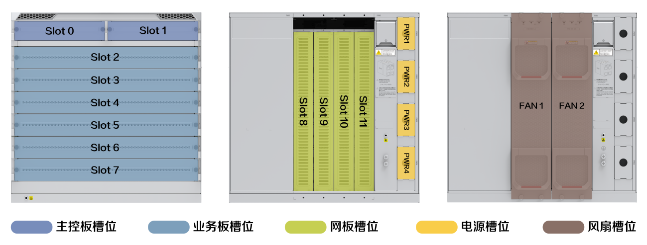

10500x-g系列 两路电源开关分别对应哪两个电源模块,麻烦截图让我看看

2. 后面板布局(截图说明)
下面是官方后视图(S10506X‑G 为例):
标注说明:
(4) Power supply section:电源区,从上到下 PWR1~PWR4
(6) Power switches:两个船型总开关
左侧开关 → 管 PWR1、PWR2
右侧开关 → 管 PWR3、PWR4

H3C S10500X-G系列的两路电源开关为分组控制设计,对应关系如下:
1. 前面板标识为POWER1/PS1的船型开关,对应控制机框后侧上半区的PSU1、PSU2两个电源模块,拨动该开关会同时通断这两个模块的供电回路。
2. 前面板标识为POWER2/PS2的船型开关,对应控制机框后侧下半区的PSU3、PSU4两个电源模块,拨动该开关会同时通断这两个模块的供电回路。
带标注的面板实拍示意图你可以直接在H3C官网对应产品的《硬件安装指导》的「机框面板介绍」章节获取,路径:H3C官网→支持→产品支持→交换机→核心交换机→S10500X-G系列→对应版本安装文档。
S10506X-G槽位分布。参考
