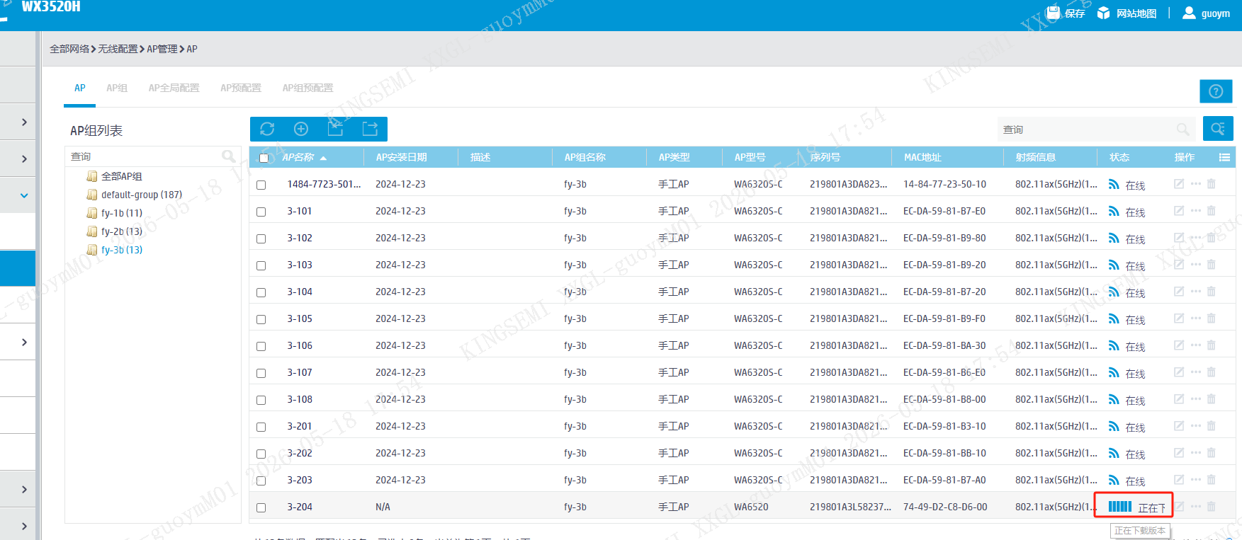

AC型号WX3520H,新增华三AP在AC上一直提示下载版本,超过三个小时了,什么原因

可按以下步骤排查:
1. 校验版本匹配性:执行dir flash:查看AC Flash剩余空间,确认AP对应型号的镜像包已正常上传、且和当前WX3520H的V7系统大版本完全适配,删除冗余旧版本包释放空间。
2. 排查连通性与配置:执行display wlan ap all获取AP的IP地址,ping该地址确认AP和AC路由可达,中间防火墙未拦截CAPWAP(UDP 5246/5247)端口;执行display wlan ap update configuration确认未配置过低的AP版本传输限速。
3. 强制指定镜像触发升级:进入对应AP视图下执行image-file 对应AP镜像全名,手动绑定适配镜像后执行reset wlan ap 对应AP名重启AP触发重新下载。
4. 排查授权资源:执行display license确认AC剩余AP授权数充足,未达到接入上限导致AP注册流程异常卡住。

检查一下版本,
估计是ap的版本太高了没有不能回退到低版本
粉丝:1人 关注:3人
在ac里面ap全局配置---关闭ap版本升级
粉丝:48人 关注:2人
超过3小时的版本下载明显不正常。在正常网络环境下,即使批量下载,通常几分钟内就应该完成。AP长时间卡在“下载版本”阶段,通常不是单纯的网速慢,而是协商过程本身卡住了。
根据经验,最可能的原因是AP当前运行的初始版本和AC上存放的版本不匹配,导致下载过程陷入死循环。
下面是一个分步骤的排查指南,你可以按顺序操作,定位问题:

1. 登录AC后台,精准定位报错
不要只看Web界面,请直接登录AC的命令行界面(CLI)。输入下面的命令,查看AC日志中针对这个AP的具体报错信息:
bash
display wlan ap all verbose # 找到无法上线的AP,查看其State信息 display wlan ap name <AP名称> verbose # 查看指定AP的详细信息 display wlan ap statistics image-download # 查看版本下载的统计数据 # 最关键的命令,查看AP状态机 display wlan ap name <AP名称> state-machine
查看state-machine输出,可以看到AP当前正处于Image Download (下载中) 还是反复在Idle(空闲)和Image Download之间跳转。如果是反复跳转,那几乎可以肯定是版本兼容性问题。
2. 尝试关闭版本校验(最直接的临时方案)
如果急需让AP上线,可以考虑暂时关闭AC的版本升级功能,让AP以自身现有版本上线。
在AC的CLI中输入以下命令:
bash
system-view # 进入全局配置模式,关闭所有AP的版本检查 (最优先,如果下面单个无效,这一步最彻底) wlan global-configuration firmware-upgrade disable quit # 或者仅针对单个AP关闭版本检查 (如果上面的全局命令已执行,此步可跳过) wlan ap ap<AP名称> model <AP型号,如WA6320> # 进入AP配置视图 firmware-upgrade disable quit
配置后观察:关闭后,AP应该很快能完成隧道建立并上线。这能验证问题确实出在版本下载环节。注意:这只是临时方案,AP可能因为版本不匹配导致部分新特性无法使用,后续还是建议解决版本配套问题。

去格式化这个AP。

AP卡在“正在下载版本”超过3小时,说明自动升级同步卡住了。核心原因通常是AC与AP当前的固件版本不匹配,或AC本地没有适配新AP的正确固件。
下面按优先级为你提供排查和解决方案。
 紧急故障处理指南
时间宝贵,可以先按下面步骤操作,绝大部分情况都能立刻解决:
  • 1. 进行状态检测:执行 % display wlan ap all verbose | include "AP name"(替换“AP name”为实际AP名称)确认卡死状态。
  • 2. 应用临时恢复:先执行 % wlan ap <ap-name> firmware-upgrade disable跳过校验让AP紧急上线,再通过 % reset wlan ap name <ap-name>重启AP使配置生效。
  • 3. 排查故障根源:若上述措施仍无法解决,可参照下文方案分析根因。
