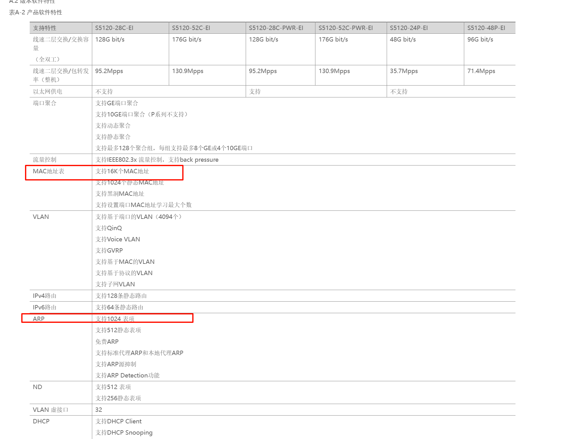

S5120-28C-PWR-EI交换机这两项表项的最大规格如下:
 关键规格与查看命令
  • MAC地址表:最大规格为 16K(即16,384条)。
  • ARP表项:最大规格为 1024 条。需要注意,实际容量受软件版本影响。
  • MAC地址表:查看状态及最大容量可使用 display mac-address statistics。
  • ARP表项:查看全局使用 display arp all count;查看接口限制使用 display arp entry-limit。
 注意事项
版本差异警告:R2208之前的软件版本,ARP表项上限可能仅为 256 条。如果查询到的总数远小于1024,建议优先检查版本。
  • 查看表项数量:使用 display arp 或 display mac-address 查看的是当前活跃条目数,不等同于“最大规格”。
  • 接口级限制:若为接口设置了 arp max-learning-num,会优先于全局规格在该接口生效。
16kmac,1024 arp
32K
