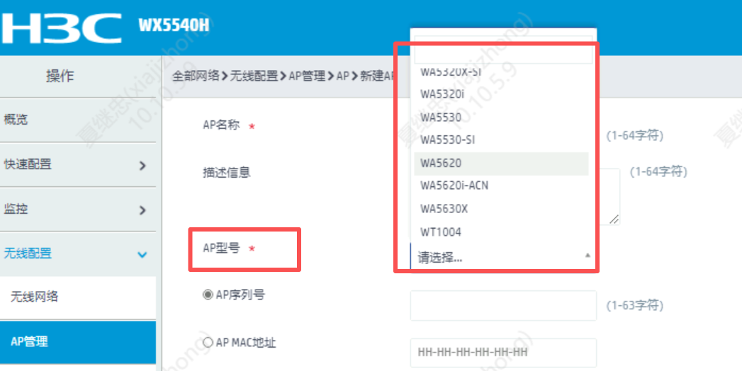

WX5540H  WEB配置界面AP管理找不到5530-LI-FIT,要升版本吗,还是下架了

那个位置,上图看下
那是不支持,升级下版本

先升个最新版本,版本文件里看下是否要单独注入AP文件

WA5530-LI-FIT这款AP并未下架,但对于WX5540H控制器而言,其配套的软件版本已经停止维护。根据H3C官方公告,该AP的软件维护已停止,这意味着可能没有新版本软件来修复兼容性问题。
核心建议是:首先检查当前控制器的软件版本。 如果版本过旧(如R52xx或R54xx系列),则强烈建议将WX5540H升级到最新版本(如R5471),以确保获得最佳的AP兼容性。
这里有几个关键点需要你检查一下:
 1. 手动升级AC版本
当在Web界面无法直接管理AP时,可以通过命令行(CLI)为AC手动升级软件版本。基本步骤如下:
  1. 下载最新软件:从H3C官网下载WX5540H最新的系统软件(如.ipe文件)。
  2. 上传至AC:通过TFTP或FTP等方式,将软件文件上传到AC的Flash存储中。
  3. 指定启动文件:
    <H3C> boot-loader file flash:/WX5540H-CMW710-R5471.ipe all main
  4. 重启AC:
    <H3C> reboot注意:升级和重启过程会导致AC重启,请在业务低谷期操作。
 2. 检查本地AP镜像文件
另外,如果AC上曾经配置过 wlan image-load filepath local 命令,它会强制AC优先使用本地存储的AP镜像文件。如果本地文件与AP不兼容,也会导致AP无法上线。
  • 解决方法:若无特殊需求,可删除该命令和Flash中旧的AP镜像文件,让AC自动选择最佳版本:
    <H3C> system-view
    [H3C] undo wlan image-load filepath local
粉丝:6人 关注:1人
先去官网软件版本那里找一下最新版本,升级版本,然后看一下最新版本里的 配套FIT AP列表,看看是不是需要额外的ipe文件,如果需要就把文件导进设备根目录下就行
最新版本的是支持的,建议升级到最新版本。

结论先说:不是下架,是你 AC 版本太老,还不支持 WA5530-LI-FIT;必须升级 WX5540H 到较新版本,并上传对应 AP 镜像。
下面分点说明和给操作步骤:
一、WA5530-LI-FIT 有没有下架?
没有下架,仍在销售和支持列表里。
  • 全称:EWP-WA5530-LI-FIT(常简称 WA5530-LI)
  • 属于三频 802.11ac Wave2 高密度 FIT AP
  • 在 WX5540H(V7)配套 AP 列表里明确存在
二、为什么 Web 界面 “AP 管理→型号” 里找不到?
1)AC 版本太老,不支持该 AP 型号(最常见)
WX5540H 早期版本(R54xx)没有集成 WA5530-LI 的支持;
需要 R56xx 及以上才正式支持 WA5530-LI-FIT。
查看 AC 版本:
bash
运行
<H3C> display version
  • 显示类似:CMW710-R548x → 不支持
  • 需要:CMW710-R5617 / R5628 / R5633… → 支持H3C
2)即使版本够,还要有对应的 AP 镜像(wa5300.ipe)
新版本 AC 虽然 “认识” 这个型号,但默认不带所有 AP 镜像,需要:
  • 下载对应 AC 版本的完整软件包
  • 解压取出 wa5300.ipe
  • 上传到 AC 的 /apimage/ 目录
Web 界面才会在 “型号” 下拉里显示 WA5530-LI。
三、解决办法(两步:升 AC 版本 + 传 AP 镜像)
步骤 1:把 WX5540H 升级到 R56xx 或更高
  1. 官网下载 WX5540H 最新版本(如 WX5540H-CMW710-R5633P02)H3C
  2. 通过 Web 或命令行升级:
bash
运行
<H3C> startup flash:/wx5540h-cmw710-r5633p02.bin <H3C> reboot
步骤 2:上传 WA5530-LI 对应的 IPE 镜像
  1. 解压 AC 软件包,找到:wa5300.ipe
  2. Web:系统→文件管理→apimage→上传
  3. 或命令行:
bash
运行
<H3C> tftp 192.168.1.1 put wa5300.ipe /apimage/
步骤 3:确认型号出现
升级 + 上传后,在 Web:
无线→AP→AP 管理→新增 AP→型号
下拉里就能看到:WA5530-LI-FIT
命令行也能验证:
bash
运行
<H3C> wlan ap test model ?
能列出 WA5530-LI 就正常。
四、要不要直接换 AP?
不用换 AP,WA5530-LI 很主流,没下架。
只要把 WX5540H 版本升到 R56xx+ 并上传 wa5300.ipe 即可管理。
