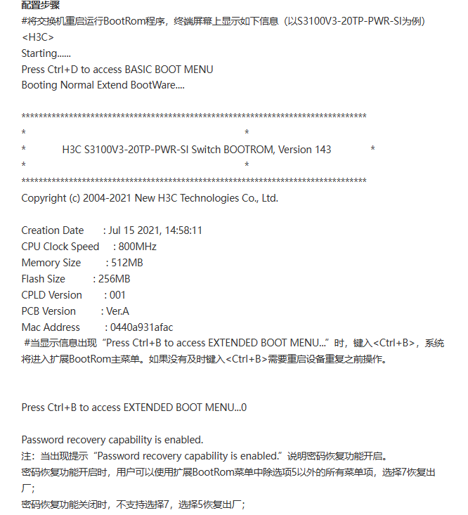

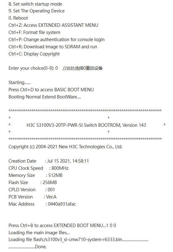

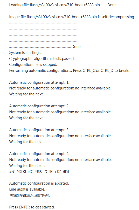

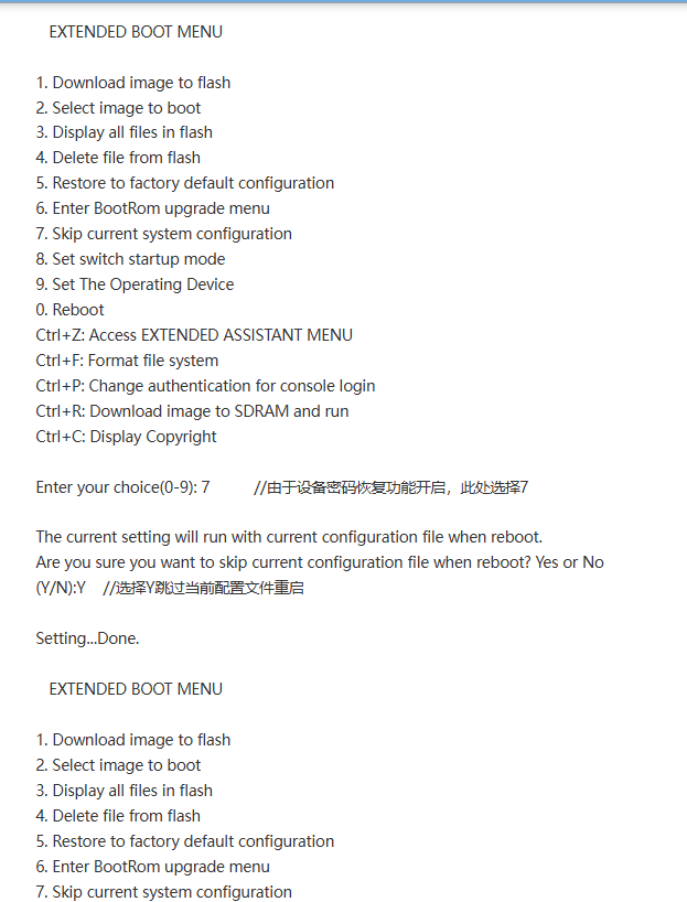

H3C S5500V20交换机恢复出厂设置主要有“进入BootRom菜单”和“命令行清除”两种方法。当忘记所有密码时,只能通过方法一(进入BootRom菜单)解决,其思路是“先跳过密码启动,再清除配置”。
 方法一:通过BootRom菜单恢复 (忘记密码时使用)
这是你当前情况下唯一可行的方法,原理是先跳过密码验证进入系统,再删除带密码的配置文件。具体的操作分两步:
1. 跳过当前配置启动
  • 用Console线连接电脑和交换机,在终端软件(如PuTTY、SecureCRT)中重启交换机。
  • 当终端出现 Press Ctrl+B to enter Boot Menu... 提示时,迅速按下 Ctrl+B 进入BootRom菜单。
  • 在菜单中,输入 7 选择 "Skip current system configuration",然后在确认提示后输入 Y 并回车。
2. 清除旧配置
交换机以空配置启动后,输入以下命令清除包含旧密码的配置文件,reset save,随后在提示时输入 Y 确认。清除后重启交换机,reboot,系统提示保存当前配置时选 N,提示是否重启时选 Y 确认。重启后交换机即恢复为出厂状态。
提醒:此操作会永久删除当前所有配置。如果希望保留部分配置,可在第1步操作后,将配置文件导出并用文本编辑器手动删除密码部分,再重新导入。
