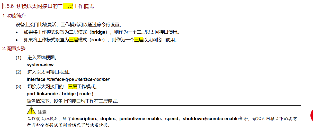

没有说明,自行测试。1.5.6 切换以太网接口的二三层工作模式
   22 个业务口都支持改成三层口
