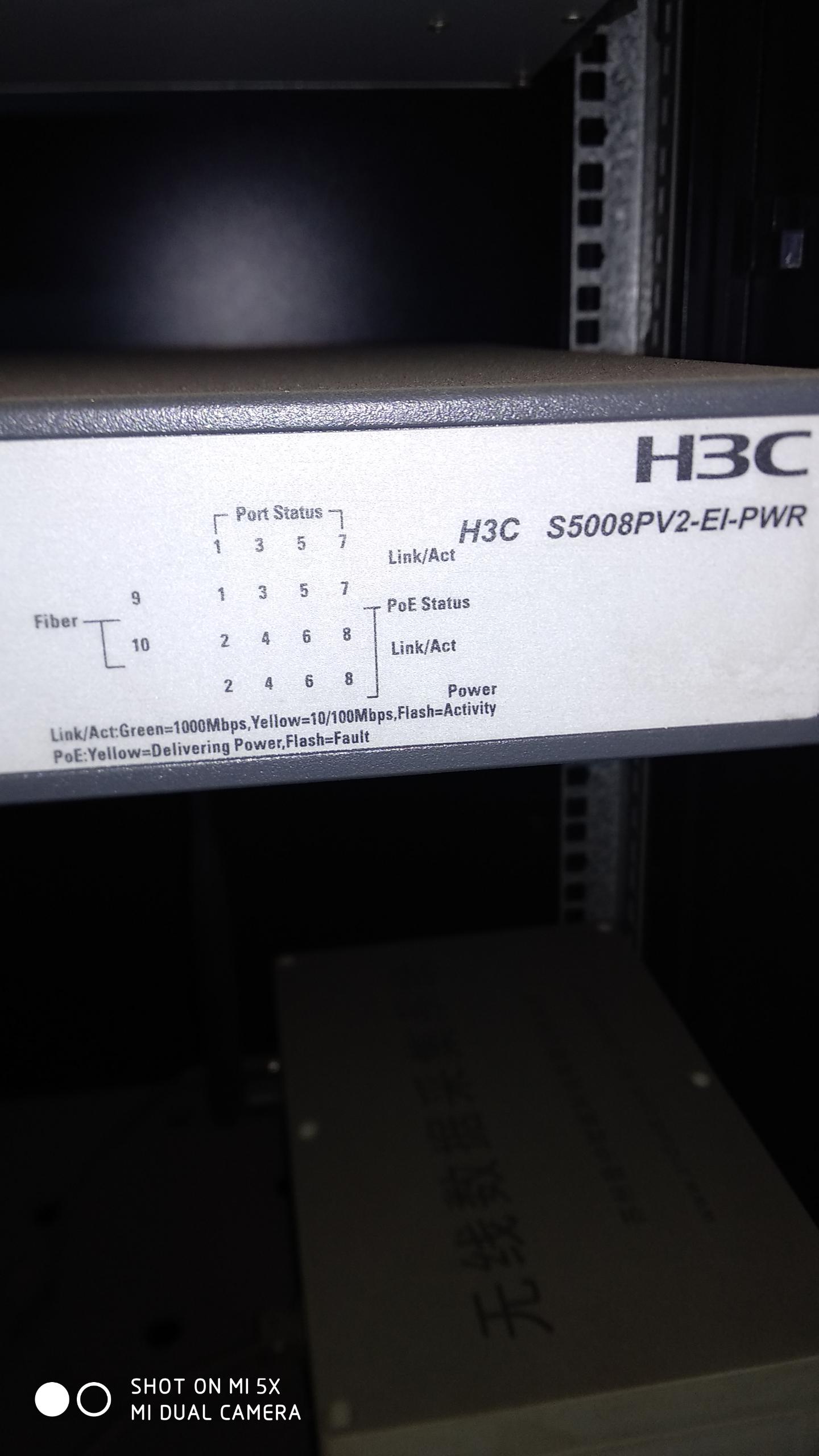

h3c S5008PV2-EI-PWR的交换机支持VLAN透传吗?
2018-10-30提问
  • 1收藏,2249浏览
端口模式是ACCESS,默认VLAN为1,这个交换机能不能透传所有的VLAN?
寂东 九段
粉丝:226人 关注:3人
这是一款可网管交换机,支持vlan 透传,将端口设置成trunk口,然后允许相关的vlan通过,例如:
int g1/0/1
port link-type trunk
port trunk permit vlan all
