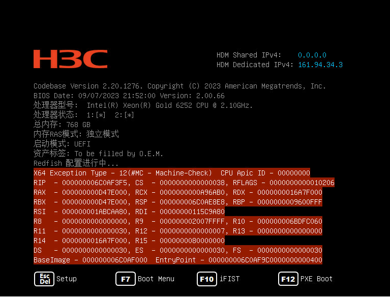

R4900-G3无法启动
2026-05-27提问
  • 0收藏,1257浏览
上电启动,打印错误

之前好用的,断电过在上电之后,打印如下,我下面评论了图片
zhiliao_MYylzW 发表时间:2026-05-27

1. 硬件告警排查:查看R4900-G3前面板告警灯(电源、系统、内存/CPU灯),确认电源供电正常,冗余电源切换测试,断电后拔插内存/CPU;
2. POST日志分析:接串口/VGA看控制台打印的具体错误(如内存报错、引导扇区损坏);
3. 基础修复:若POST卡,断电清主板CMOS(扣电池放电);引导故障用H3C SmartStart引导盘修复系统。

H3C R4900 G3 服务器在上电启动时打印错误导致无法启动,通常与硬件自检(POST)失败有关。由于你没有提供具体的错误代码,结合该机型常见的启动故障,建议你按照以下优先级逐步排查:
1. 观察指示灯与登录 HDM 查看报错(最高效)
  • 观察前面板指示灯:查看服务器前面的 系统健康指示灯(Health)。如果亮橙色或红色,说明存在硬件故障。
  • 登录 HDM 管理口:如果服务器管理口(默认 IP 通常为 192.168.0.120 或 192.168.1.2)能正常访问,请登录 HDM(默认账号 admin,密码 Password@_)。
    • 查看系统事件日志(SEL):在“告警与事件”中查看具体的 POST 报错信息,日志通常会直接指出是哪个硬件(如内存、CPU、PCIe卡)出现了故障。
    • 使用远程控制台(KVM):通过 HDM 的远程控制台查看开机画面。如果远程 KVM 有显示但本地显示器无显示,说明故障出在本地显卡接口或显示器连线上。

先把关键点说清楚:R4900 G3 上电打印错误、起不来,绝大多数是:内存 / 接触不良 → PCIe 卡 → BIOS/CMOS → 电源 → CPU / 主板。你现在只说 “打印错误”,我先给你一套现场直接能照做的极简排查流程,你把前面板数码管自检码和Health 灯状态发我,我可以直接精准定位。
