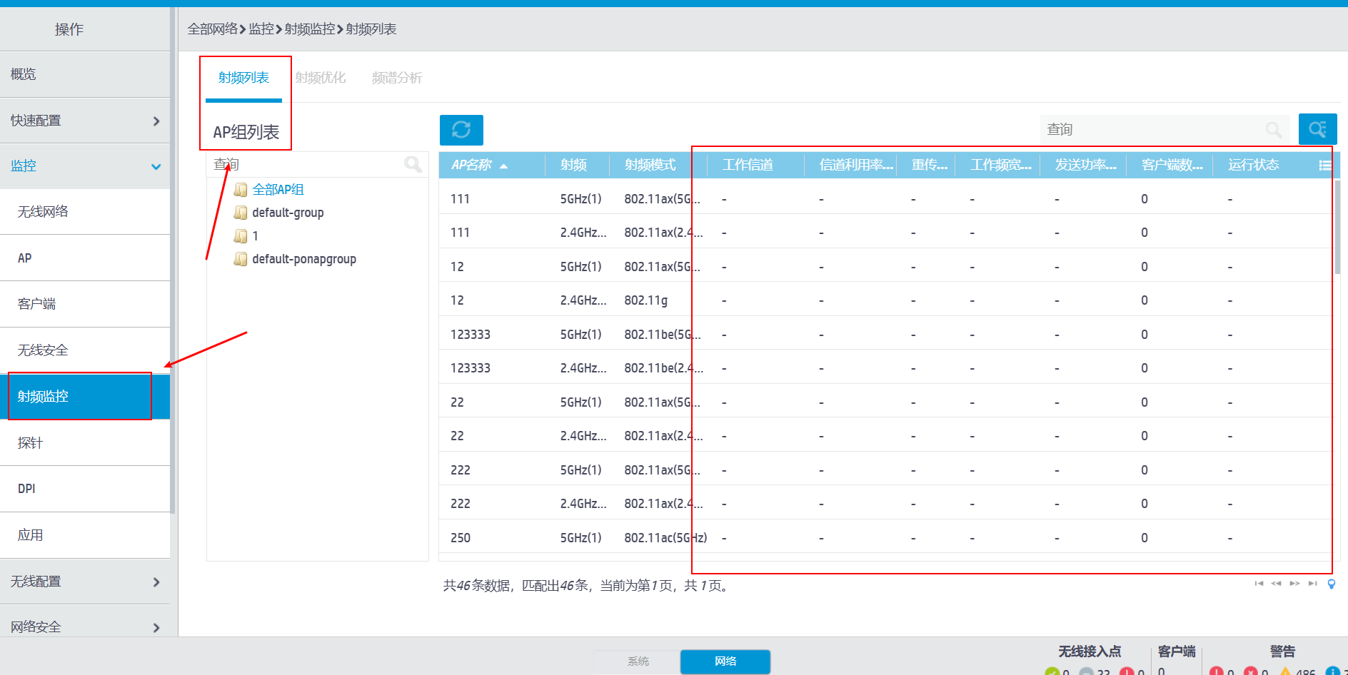

射频监控内可以查看
那你点击监控页面截图看看
network 发表时间:2026-06-11 更多>>
貌似没有这个监控
zhiliao_uyRG8B 发表时间:2026-06-11
那你点击监控页面截图看看
粉丝:36人 关注:1人

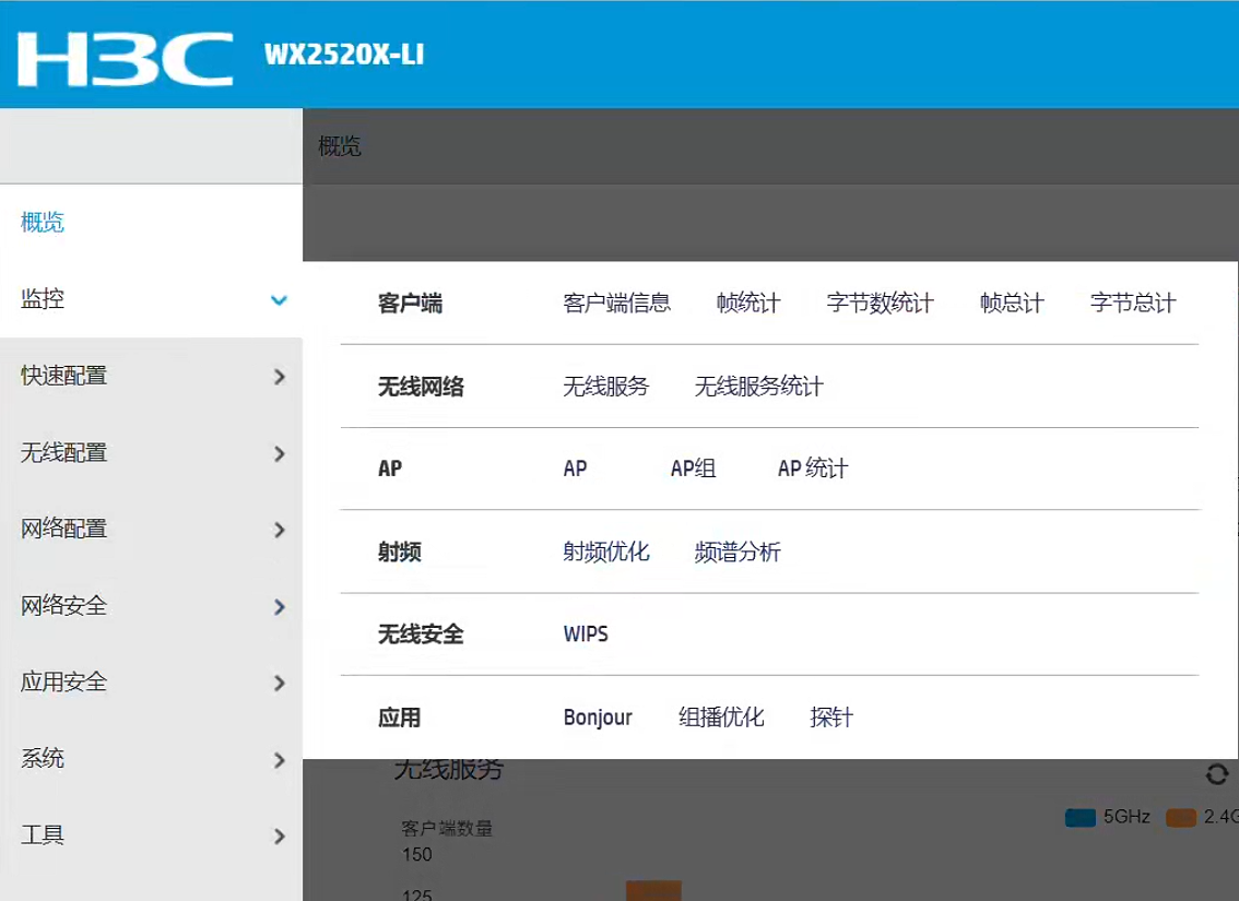

一、Web 界面查看(你现在用的界面)
你当前在「概览」里看到的是全局信道利用率统计,要看单个 AP 的,需要进入具体 AP 的监控页面:
操作路径
左侧菜单进入 监控 → AP 管理 → AP 列表
在 AP 列表里,找到你要查看的 AP,点击它的名称 / ID进入详情页
在 AP 详情页里,切换到 射频监控 或 性能监控 页签
这里就能看到该 AP 的 2.4G/5G 射频信道利用率、噪声基底、邻居 AP 数量 等实时数据

zhiliao_uyRG8B 知了小白
粉丝:0人 关注:2人
没没有
没有射频监控
