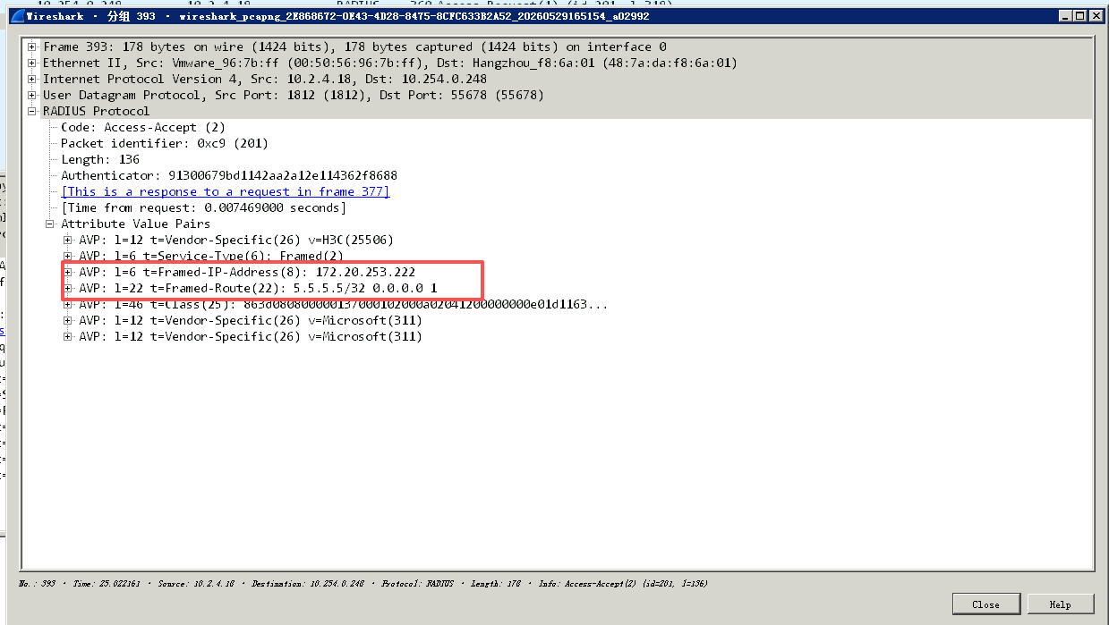

SSLVPN使用radius认证,是否支持给用户下发指定IP,radius服务器抓包可以看到下发的地址,用户拨入后,下发地址没有成功

RADIUS 服务器抓包能看到下发的指定 IP,但用户拨入后没有生效,这说明认证和授权在 RADIUS 层面已经成功了,但问题出在 H3C 防火墙(网关)没有正确接收或应用 RADIUS 下发的 IP 地址。

先给结论:华三 SSLVPN 用 Radius 下发固定 IP 是支持的,但你现在的配置少了关键授权与地址池放行,且 Radius 属性必须用正确的编号 / 格式,否则设备拿到也不生效。
下面按 “抓包有地址→但不生效” 一步步排查和补配置(全是 V7 命令)。
一、先确认:华三 SSLVPN 支持 Radius 下发 IP 吗?
支持,依赖两个条件:
Radius 服务器下发 Framed-IP-Address(属性 8) 或 Framed-IP-Netmask(属性 9);
华三设备上 SSLVPN 域启用 radius 授权,且 地址池不冲突、不被本地池覆盖。
你现在现象:Radius 抓包能看到 IP→用户拨入后还是分配地址池里的地址,典型是:
授权没开 / 没调用 radius 授权;
地址池配置和下发 IP 不在同一网段 / 掩码不匹配;
Radius 用了私有属性 / 格式不对;
全局默认优先本地地址池,Radius 下发被忽略。
