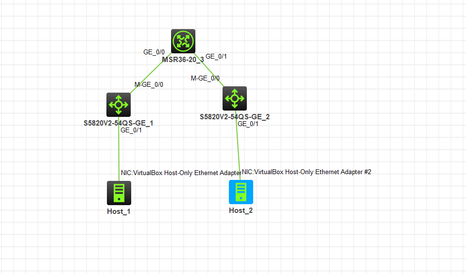

怎么了大开杀怎么配置两台交换机和一台路由器才能让两台PCping通???

方案一:pc网关在各自交换机上,交换机和路由器之前三层互联,互相指路由
方案二:交换机当二层,pc网关在路由器,对于路由器来说是直连路由,默认可通
前提:pc配置正确的ip和网关
接口配置ip: sy interface g0/0 ip add 192.168.1.1 24 配置路由 ip route-static 192.168.20.0 24 192.168.1.1 具体命令含义可以参考官网案例: http://www.h3c.com/cn/d_201612/964921_30005_0.htm http://www.h3c.com/cn/d_201612/964978_30005_0.htm

可以发一下配置命令吗?
倪明继 发表时间:2018-10-30
