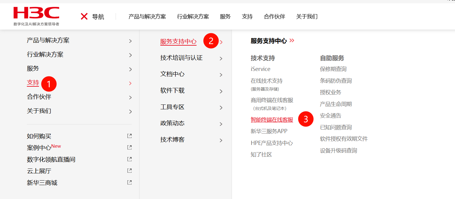

    打开你的电脑,在浏览器输入知了社区,找到这个帖子,要么在别人下面评论,要么点我名字。
    去这里反馈下,这个产品所属这个产品线。
