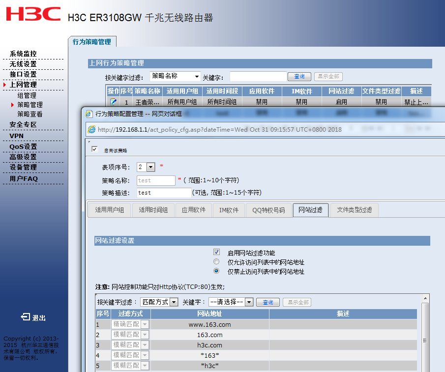

h3c er3108gw 设置禁止上某些网站,但下面的电脑还是能上,是什么原因?

感觉这是端口的问题,上面提示了只对80端口有效。你可以抓包看下网站开的端口是多少,感觉直接上acl方便多了
acl可以直接配置的,免费的,是基于IP允许或禁止访问。或者用防火墙也行

我试过很多网站,全部都不行哦。acl是什么?怎样上?是免费的吗?我想禁止下面的电脑上某些网站,有什么好的免费的办法?

将浏览器的缓存清一下,看看是不是缓存的问题。
所有pc都能访问,不是这台电脑的问题

是只有这一台pc能访问么,其他pc呢

是http打开的么,如果是https的话应该不行

所有pc都能访问
