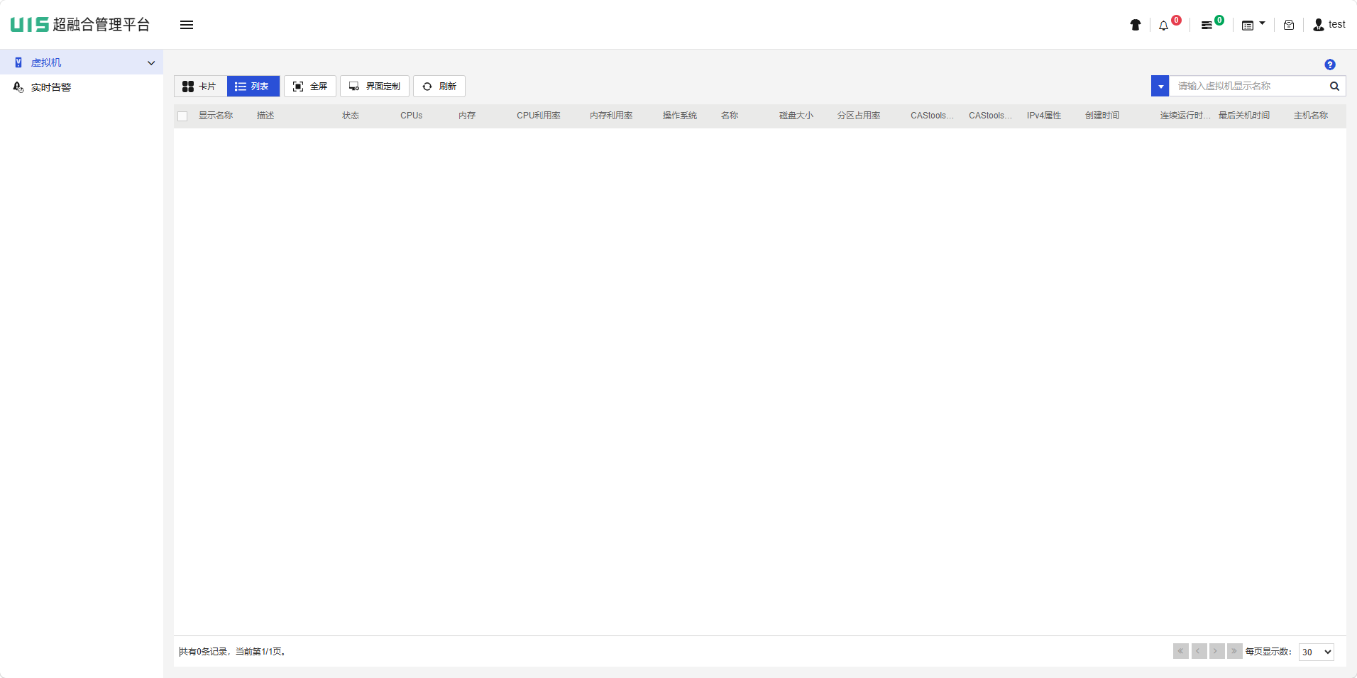

我这边新建了一个管理员分组给只能查看虚拟机权限,创建了一个管理员test,然后去管理员test登录看不到虚拟机这个请问怎么处理

1.新建分组只有查看权限,2,虚拟机只有一台操作员新建也只有一个不存在冲突,3,没理解

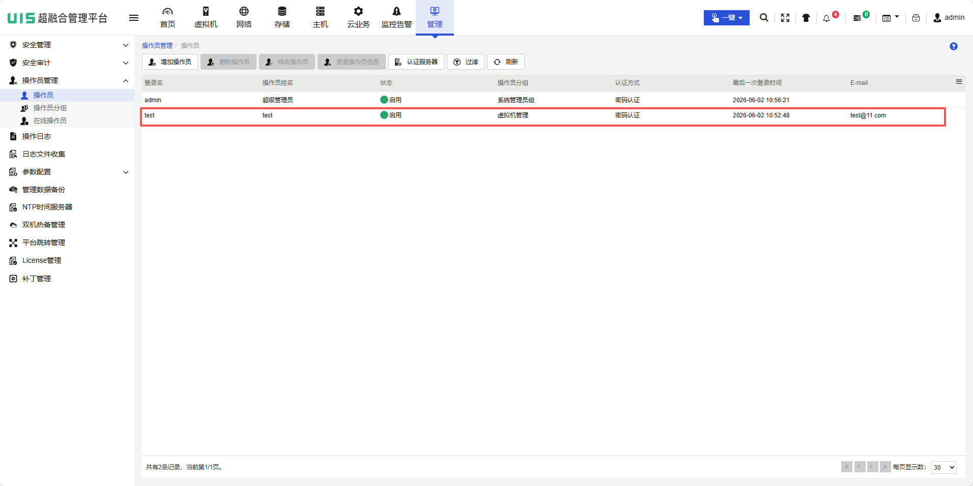

在 H3C UIS 超融合平台中,新建的管理员账号登录后看不到虚拟机,通常是因为缺少“资源授权”。在 UIS 的权限体系中,仅仅在“操作员分组”里勾选“查看虚拟机”的功能权限是不够的,还必须明确告诉系统该账号可以管理哪些具体的物理资源(主机、集群或虚拟机)。
你可以通过以下两个核心步骤来解决这个问题:
 第一步:检查新建用户时的“资源授权类型”
  1. 使用 admin 超级管理员账号登录 UIS 平台。
  2. 进入 “管理” 页签,在左侧导航树中选择 “操作员管理 > 操作员”。
  3. 找到你新建的 test 账号,点击修改(或查看其配置)。
  4. 检查 “资源授权类型” 这一项:
    • 如果你希望该账号能查看平台上的所有虚拟机,这里必须选择 “所有资源”。
    • 如果你只想让他查看部分虚拟机,这里需要选择 “虚拟机”,并在下方弹出的列表中,手动勾选该账号有权限查看的具体虚拟机。
 第二步:检查“主机集群”的资源授权管理(最常见原因)
如果第一步配置正确(例如已经选了“所有资源”),但依然看不到虚拟机,那极大概率是底层的集群资源没有授权给你的新建分组。
  1. 依然在 admin 账号下,进入 “主机” 页签。
  2. 在左侧导航树点击 “主机集群管理”,然后选中你的主集群。
  3. 在右侧界面上方找到并点击 “集群配置”,然后选择 “资源授权管理”。
  4. 在弹出的界面中,查看 “授权管理分组” 列表。你会发现这里可能只有“系统管理员组”。
  5. 点击添加,将你为 test 账号新建的管理员分组添加进去,并保存。
