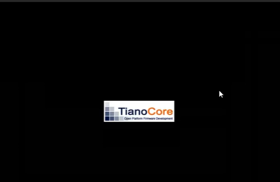

cas安装windoows11 反复推出到这个页面这个是什么原因 引导项已经选择了UEFI+vTPM2.0

1. 确认CAS虚拟机配置:进入控制台编辑该VM,①磁盘分区表类型设为GPT(UEFI引导需GPT,MBR会失败);②CPU≥2核、内存≥4GB(Windows11最低要求);③vTPM功能已启用(需CAS V5及以上版本支持)。
2. 排查镜像:更换官方原版Windows11安装镜像,避免镜像损坏。
3. 宿主机检查:确认BIOS已开启Intel VT-x/AMD-V等硬件虚拟化特性,CAS版本过低可升级至最新稳定版。
4. 操作:重新挂载镜像后重启VM,若仍异常,排查宿主机硬件兼容性。

故障结论
界面Press any key to boot from CD or DVD...反复停留、超时跳过无法进安装,3 个高频诱因:①镜像不兼容 UEFI / 缺少 Win11 必备驱动;②CAS 虚拟机光驱 / 引导优先级异常;③vTPM + 安全启动配置缺失,UEFI+TPM 已开但缺少 Secure Boot 安全启动。
一、分步排查 & 修复(CAS 平台)
1、优先:开启【安全启动 Secure Boot】(Win11 强制要求,UEFI 必配)
  1. 虚拟机→修改配置→高级选项
    • 引导模式:UEFI(已勾选保留)
    • 勾选:启用安全启动 (Secure Boot)【关键缺项!】
    • vTPM2.0 保持启用
  2. 保存配置→关机再开机重试。
Win11 安装介质 UEFI 引导强制校验 Secure Boot,只开 TPM 不开安全启动会引导卡住、光驱反复循环。

看描述 按任意按键之后会加载一会又退回到这个界面 循环往复
zhiliao_DTkhwT 发表时间:2026-06-02
也许你的键盘没被虚拟机接管,你需要先把鼠标往那个黑色虚拟机框里面点几下,然后再启动,再按任意键

回复悲剧塔:
按任意按键是生效了的 已经到下一个加载图标的阶段了,只是会退回到这个按任意按键的界面

回复悲剧塔:
CPU直通
zhiliao_u9QJFC 发表时间:2026-06-29
补充已经按任意按键到这个界面了,只是加载一会又退回到任意按键的界面了

在 H3C CAS 虚拟化平台上安装 Windows 11 时,即使你勾选了 UEFI 和 vTPM 2.0,安装程序依然反复提示“此电脑无法运行 Windows 11”并退出,这是因为 Windows 11 对硬件安全要求极其严格。在虚拟化环境中,除了开启 vTPM,还需要确保存储总线、安全启动策略等细节完全符合微软的规范。
针对 H3C CAS 平台,建议你按照以下步骤进行深度排查和优化:
1. 检查虚拟磁盘总线类型(最常见原因)
Windows 11 的官方安装程序对磁盘控制器有严格要求。在 CAS 中创建虚拟机时,如果磁盘总线类型选择了 VirtIO,由于安装镜像中默认没有集成 VirtIO 驱动,安装程序可能无法正确识别硬盘的分区格式(必须是 GPT),从而导致引导检查失败。
  • 解决办法:建议先将虚拟机的系统盘总线类型修改为 SATA 或 SCSI,再次尝试挂载 ISO 镜像启动安装。等系统安装完成并进入桌面后,再安装 VirtIO 驱动并迁移回 VirtIO 总线以获得最佳性能。
2. 彻底验证 vTPM 2.0 与安全启动状态
虽然在 CAS 网页界面上勾选了 vTPM 2.0 和 UEFI,但有时底层配置并未完全生效。你可以按以下步骤进行“体检”:
  • 进入安装环境诊断:在 Windows 11 安装程序的初始界面(选择语言的界面),直接按下键盘上的 Shift + F10 调出命令提示符(CMD)。
  • 检查 vTPM 状态:在黑框中输入 tpm.msc 并回车。查看弹出的窗口中,“状态”一栏是否显示“TPM 已就绪,可以使用”。如果提示找不到兼容的 TPM,说明 CAS 的 vTPM 设备未正确注入或需要升级 CAS 版本。
  • 检查安全启动:在 CMD 黑框中输入 msinfo32 并回车,在弹出的系统信息中查看“安全启动状态”。如果显示“关闭”或“不支持”,说明 UEFI 的安全启动(Secure Boot)并未真正开启。你需要在 CAS 的虚拟机设置中,确保固件类型不仅选择了 UEFI,还明确勾选了“启用安全启动(Secure Boot)”。

换个镜像,你这个CAS是什么版本
这个版本的软硬件兼容性列表看了吗 支持win11虚拟机安装吗
Starry那天 发表时间:2026-06-03 更多>>
E0730P11
