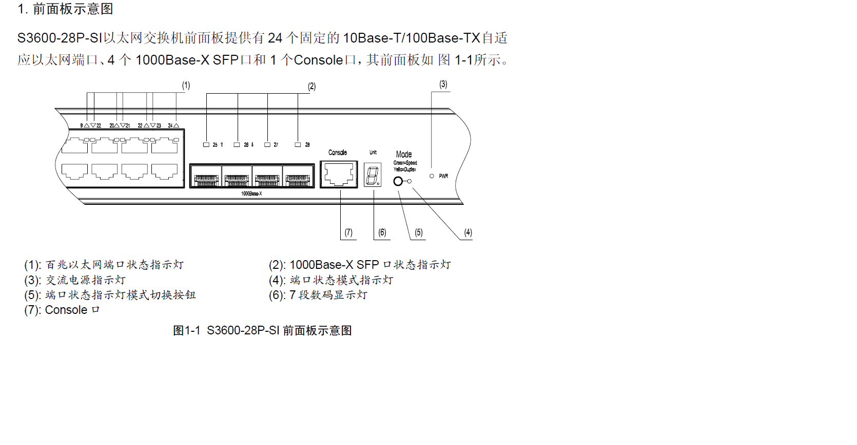

是哪里到哪里不通?UNit7段数码管是哪个指示灯啊?

第六个,指示灯
显示应该是2,但是现在只显示一半,就是看起来是个C
