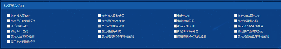

IMC EIA7.3 实施ACG参与的Portal认证。
现状:如果在接入策略中选中“绑定用户IP地址”,用户认证后IP可以绑定,并在其他IP终端不能认证,IP绑定成功;

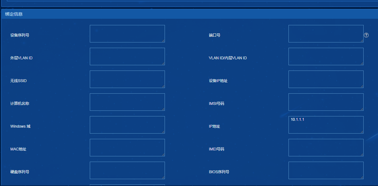

问题:如果在接入用户管理的接入用户绑定信息里,配置接入用户绑定IP地址,结果不能生效,这里的IP格式 应该怎么写?IP地址段的格式怎么写?
需求:对部分接入用户实名认证需绑定终端IP,部分接入用户不能绑定。
请求指导,该如何配置!

iMC EIA Portal+ACG 固定用户绑定 IP 不生效完整解决方案
一、先分清两种 IP 绑定本质(故障根源)
1. 接入策略勾选【绑定用户 IP 地址】(你测试生效的方式)
动态自学习绑定:用户首次认证成功后,EIA 自动抓取终端上线 IP 写入用户绑定表,后续只允许该 IP 上线;属于全局策略自动绑定,所有匹配该策略用户都开启 IP 绑定。
2. 用户管理→单用户绑定信息填写 IP(你现在失效方式)
静态手动绑定:手动给单个账号指定固定 IP/IP 段,必须在【接入策略勾选绑定用户 IP 地址】的前提下,静态绑定才生效!
❗关键:不勾选策略里的 “绑定用户 IP 地址”,用户页面手动填写 IP 完全不生效(当前故障核心原因)。
二、用户绑定 IP 填写格式(第二张图 IP 地址输入框)
1. 单个固定 IP 格式
直接填写单 IP:10.1.1.1(示例),一个框只能填 1 个 IP,多个 IP 分多行依次填写,不能逗号 / 分号分隔。
2. IP 地址段填写规则
iMC 单输入框不支持掩码(10.1.1.0/24)、不支持起止横杠(10.1.1.1-10.1.1.20)
方案 A(少量 IP):多框分行录入:
框 1:10.1.1.1
框 2:10.1.1.2
框 3:10.1.1.3
方案 B(大批量 IP 段):UAM→IP 地址组新建地址段,用户绑定处引用 IP 地址组(推荐)
路径:接入策略管理→IP 地址组→新增,填写起始 IP + 结束 IP(10.1.1.1~10.1.1.50),用户绑定页面直接选择地址组,无需逐个填 IP。

步骤 1:拆分 2 套接入策略(实现差异化)
策略 A(需要绑定 IP 的用户):在【认证绑定信息】勾选 绑定用户 IP 地址(必须勾选!开启 IP 校验开关);该策略绑定的用户,读取【用户绑定信息】里手动录入的固定 IP,非绑定 IP 拒绝认证。
策略 B(不需要绑定 IP 的用户):取消勾选绑定用户 IP 地址;该策略下所有用户不做 IP 校验,任意同网段 IP 均可上线。
按用户分组 / 服务模板,分别绑定策略 A / 策略 B,实现一部分绑 IP、一部分不绑 IP。
步骤 2:给需要绑定的用户录入静态 IP
进入【接入用户管理→编辑用户→绑定信息】
IP 地址栏:单个 IP 逐行填写;批量段先建 IP 地址组再绑定地址组。
示例:用户需要固定 10.1.1.1,直接在 IP 地址输入框填入10.1.1.1保存。

✅ 策略没勾选【绑定用户 IP 地址】:手动 IP 永远不生效(最高发故障)
✅ IP 填写错误:带掩码、带横线,只能纯点分十进制 IP

✅ 之前策略自学习生成了旧绑定 IP:用户页面→绑定信息删除自动学习 IP,以手动填写 IP 为准。
五、最简落地总结
要静态绑 IP:策略勾选绑定用户 IP + 用户页面填固定 IP
不绑 IP:策略取消勾选绑定用户 IP
多 IP 段:用 IP 地址组统一管理,用户绑定引用地址组。
