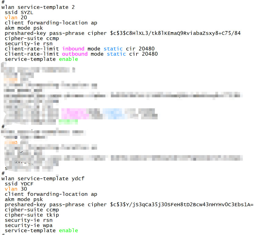

本地转发,新增信号ydcf,在核心上新增vlan30作新信号使用已开启dhcp,192.168.30.0/23。交换机与ac之间vlan已放通。创建好ydcf模板,在原有ap-group里面新增,能收到信号,但无法连接,原来同组里的信号能正常连接。map文件已更新vlan 30。

故障排查分步分析(H3C AC+AP 本地转发,SSID YDCF 无法入网、SYZL 正常)
一、先梳理现有配置关键信息
SSID 与 VLAN
SYZL:service-template 2 → VLAN20(正常联网)
YDCF:service-template ydcf → VLAN30(搜得到 WiFi、连不上)
转发模式:client forwarding-location ap AP 本地转发,VLAN 终结在 AP 侧

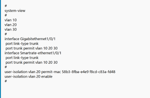

接口配置:上行口 G1/0/1、S1/0/1 trunk 放行 VLAN10/20/30,VLAN30 全局已创建,核心 DHCP 192.168.30.0/23 已配置。

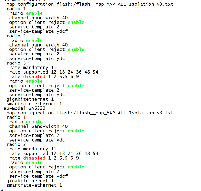

AP 配置:WA6520 三个 Radio 全部绑定2+ydcf两个服务模板,Radio1/2 为 5G 40MHz 频宽,Radio3 为 2.4G 禁用低速速率。

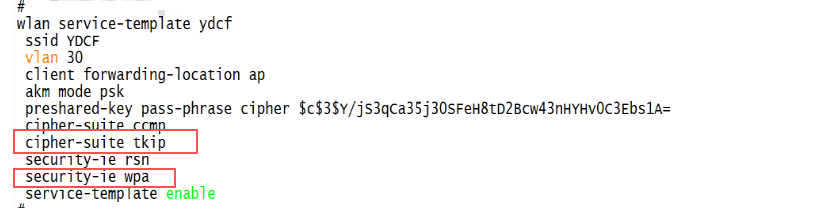

① 加密配置异常(YDCF 和 SYZL 加密不一致,最可能根因)
plaintext
#SYZL模板加密
cipher-suite ccmp
security-ie rsn
#YDCF模板加密(多了TKIP+WPA,混合加密极易终端兼容失败)
cipher-suite ccmp
cipher-suite tkip
security-ie rsn
security-ie wpa
问题:YDCF 同时开启 WPA+WPA2 (RSN)、CCMP+TKIP 混合加密,现在手机 / 笔记本大多不兼容 WPA+TKIP 组合,握手协商失败→连上 WiFi 无法获取 IP / 直接拒绝接入。
修复命令(统一改成纯 WPA2-CCMP,和 SYZL 对齐)
plaintext
wlan service-template ydcf
undo cipher-suite tkip
undo security-ie wpa

③ 终端隔离 & VLAN 放行核查
AC 全局user-isolation vlan 20 enable(仅 VLAN20 开启用户隔离,VLAN30 未开启隔离,这条不影响 YDCF,但确认 VLAN30 没被全局隔离拦截)
交换机上联 AC 的 Trunk 口:确认交换机互联 AC 的 Trunk 确实允许 VLAN30 通过,不止 AC 侧放通,交换机侧也要port trunk permit vlan 30。

⑤ AP Radio 开启 option client reject(客户端黑名单拒连?)
所有 Radio 配置option client reject enable,该功能开启后 AP 启用非法客户端拒绝列表,排查:
plaintext
#AC查看AP黑名单,是否误把所有新终端MAC加入拒绝列表
wlan ap WA6520-xxx
display wlan client reject-list
临时关闭测试:
plaintext
wlan ap xxx radio 1/2/3
undo option client reject enable
