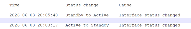

SecPath F1000-AI 防火墙采用 RBM 主备联动vrrp,主备设备之间状态同步、配置同步及会话同步均正常。
防火墙通过两条独立业务链路与核心交换机互联,每条链路分别承载不同业务 VLAN,并各自配置独立的 VRRP 组。
在故障切换测试过程中,当主防火墙连接核心交换机的第一条业务链路发生物理中断时,RBM 能够正常触发主备切换,由备防火墙接管业务;
但当主防火墙连接核心交换机的第二条业务链路发生物理中断时(这是是将第一条链路下联交换机的两个物理口都down了的,同时主备是正常的),RBM 不会触发主备切换,主防火墙仍保持 Active 状态。
为啥会这样,在RBM配置中没有track,测试第二条链路20:49分down的口,无切换

日志佐证:Active<->Standby切换原因为Interface status changed=接口状态波动触发角色翻转,无 track 时仅心跳口有效。

  您的故障现象本质是RBM 主备切换的触发机制与业务链路监控的配置缺失导致的:
在 RBM 控制通道正常的前提下,业务接口 / 链路故障本身不会默认触发 RBM 主备切换,必须通过Track项关联监控,才能让 RBM 感知到业务链路故障并触发切换;您的场景中无Track配置,第一条链路中断能触发切换,是因为该故障间接影响了 RBM 核心控制通道 / 管理状态,第二条链路故障仅影响业务数据层面,未触及 RBM 的切换触发条件。
粉丝:37人 关注:1人
在 H3C SecPath F1000-AI 防火墙部署 RBM(Remote Backup Management)主备联动 VRRP 的组网中,RBM 默认仅能感知自身直连的物理接口故障或心跳线状态。对于非直连链路或非核心接口的物理中断,如果没有配置相应的监控机制,设备是无法自动触发主备切换的。
结合您的测试现象和描述,第二条业务链路中断时未发生切换,根本原因在于当前 RBM 配置中缺少了对该条链路的 Track 监控项关联。
根因分析
  1. 第一条链路为何能正常切换?
    在 RBM + VRRP 联动场景中,如果 VRRP 配置了 active 字段,当承载 VRRP 组的成员物理口 Down 掉时,RBM 会自动检测到并触发主备切换。这说明您的第一条链路恰好是 VRRP 所在的接口或被系统默认纳入了关键路径检测。
  2. 第二条链路为何不切换?
    您明确提到“在 RBM 配置中没有 track”。这意味着第二条业务链路即使物理中断,RBM 也无法感知到该上行/下行链路的状态变化,因此不会降低主设备的优先级,也就无法触发向备设备的迁移。
