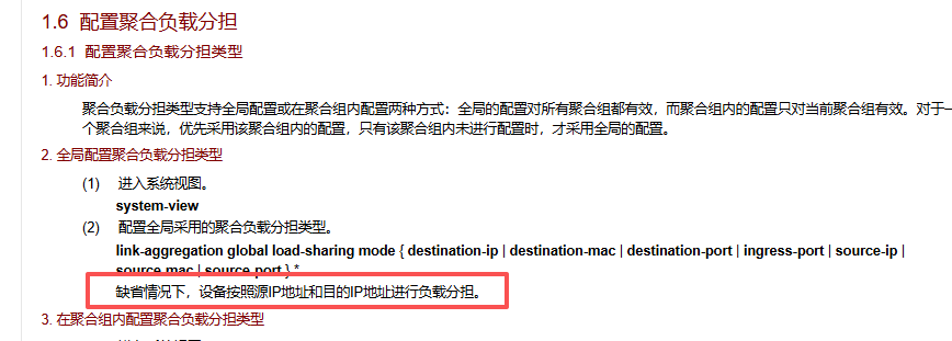

缺省情况下,设备按照源IP地址和目的IP地址进行负载分担。
10500:

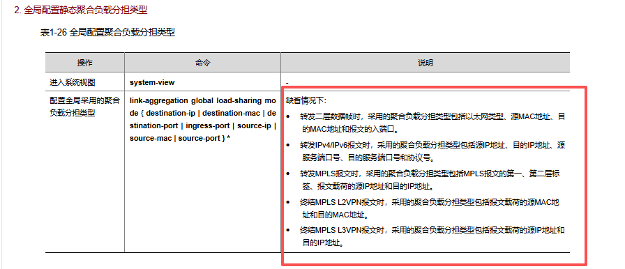

1. SecPath 1080静态聚合(无LACP):默认基于源目IP+源目端口(三层场景)做负载分担;
2. S10512静态聚合:默认基于源目IP+源目端口做负载分担;
3. 华为E9000 manual模式聚合:默认基于源目IP做负载分担;
4. 故障原因:三方静态聚合负载分担算法不匹配,同一条流在不同设备聚合口选路的物理链路不一致,切换主备聚合口后,流量切换到的物理链路因算法不匹配导致通断反转,虽物理口全up但选路不合理引发故障。
粉丝:18人 关注:9人
H3C SecPath 1080防火墙静态(无LACP)链路聚合默认基于源目IP+源目端口的四层流负载分担;H3C S10512交换机静态聚合默认同算法;华为E9000 manual模式静态聚合默认也基于源目IP+源目端口。
故障原因:三方静态聚合无LACP协商,负载分担的哈希种子/算法存在细微差异,导致同一流在不同设备上哈希落点不同。防火墙RAGG主备切换时,原主聚合口的流切换到备口,备口与E9000、S10512的哈希不匹配,引发部分流通断反转。

针对您遇到的 SecPath 1080、S10512 以及华为 E9000 之间链路聚合负载分担不均及业务中断的问题,以下是关于默认负载分担机制的原理说明以及针对您当前故障的排查建议:
一、 各设备 Static / Manual 模式下的默认负载分担机制
在手工(无协议协商)模式下,这三款设备默认的负载分担算法基本一致,均基于源和目的 IP 地址进行哈希计算(SIP-XOR-DIP):
  • H3C SecPath 1080 & S10512:静态聚合(Static)模式下,默认使用 l2+l3 负载分担算法。对于 IP 类型的数据包,系统会根据“源 IP + 目的 IP”做哈希运算来决定数据流从哪个物理接口转发;非 IP 数据包则根据 MAC 地址计算。
  • 华为 E9000 (Eth-Trunk manual 模式):缺省情况下,同样是基于源 IP 与目的 IP 地址进行异或运算(SIP-XOR-DIP)选择出接口。
