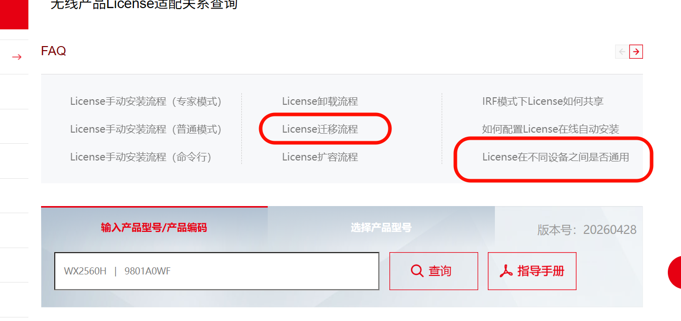

在这个网站查一下。首页支持工具资源无线产品License适配关系查询
License在不同设备之间是否通用:
在本工具中可以查看设备的配套License,如果同一License编码与多个型号的设备相配套,则表示可以通用。
