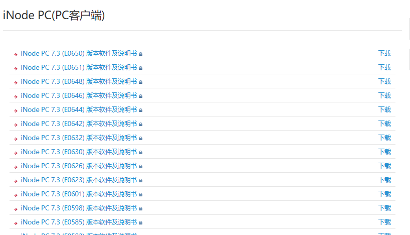

二、iNode客户端的官方获取途径
1. 必须通过H3C官方渠道获取
  • 下载路径:
    访问H3C服务支持中心 → 搜索 iNode PC → 选择对应操作系统版本(如Windows 7.3-E0538)13。
  • 权限要求:
    • 需使用绑定H3C设备维保信息的授权账号登录(企业用户通过采购合同获取权限)。
    • 个人用户或无维保账号者,需联系H3C代理商或拨打 400-810-0504 提供设备SN申请下载权限

一、Windows/macOS 电脑 iNode PC(802.1X 必备)
官网下载地址(必须用 H3C 账号登录)
🔗 入口:H3C 官网 → 服务支持 → 软件下载 → 管理软件 → iNode 智能客户端
直接链接:
https://www.h3c.com/cn/Service/Document_Software/Software_Download/IP_Management/iNode/iNode_PC/
临时公共测试账号(仅用来下载)
用户名:yx800
密码:01230123
版本选择
Windows:选 iNode PC 7.3(E05xx) 最新版(E0583/E0586 都行)
macOS:选对应 dmg 包
注意:不要从第三方网盘 / CSDN 下,容易捆绑或版本不匹配,导致 802.1X 认证失败。

官网下载:
https://www.h3c.com/cn/Service/Document_Software/Software_Download/Intelligent_Management/iNode/iNode_PC/?CHID=56726&v=612
yx800 不给用了,账号没权限啊
