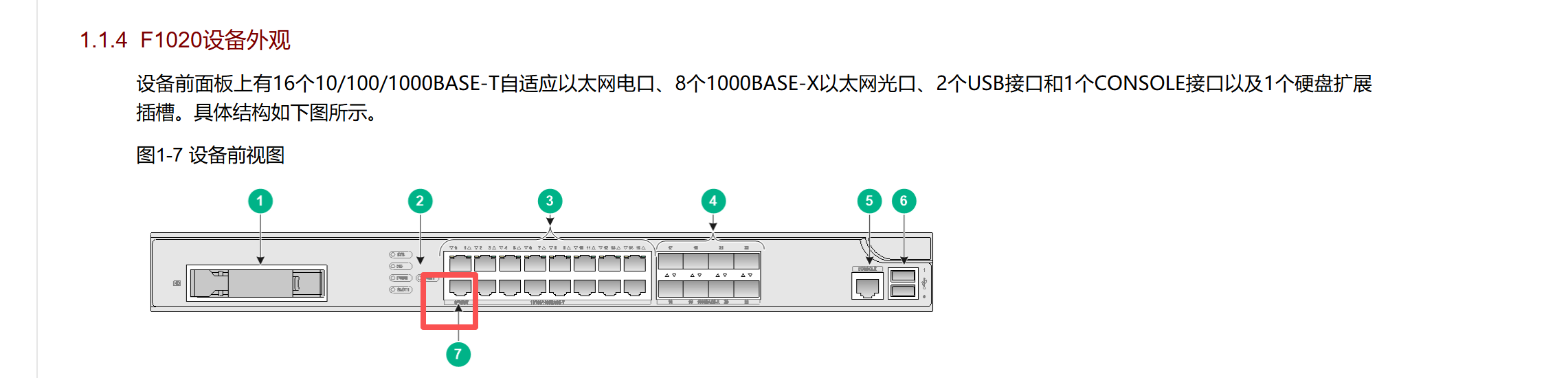

防火墙恢复出厂设置后需要配置什么地址访问

默认0口或者1口
地址192.168.0.1或者192.168.1.1  https方式登录
0口是管理口,地址默认为192.168.0.1/24
电脑配置成同网段的地址,然后浏览器输入https://192.168.0.1
