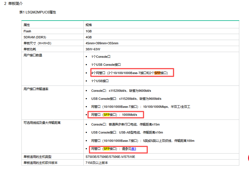

LSQM2MPUC0 主控板上的光口是什么作用?
这两个是MGMT 管理口(千兆 SFP 光口),不是业务口。
作用:
设备带外管理:远程 Web、SSH、Telnet、网管平台(iMC/U-Center)管理设备。
系统升级、日志导出、故障定位用。
部分版本可用于主备主控同步、IRF 管理链路(非业务转发)。
能不能当业务口用?
官方明确禁止,不支持作为业务口转发流量。
硬件上:管理口走的是控制平面 CPU 总线,不是数据平面交换矩阵,转发性能极低(百兆级别)。
风险:强行当业务口会导致丢包、错包、CPU 冲高、板卡挂死、设备重启等严重问题。
配置上:虽然能配 IP,但不支持二层转发、三层路由转发,无法正常跑业务。
LSQM2MPUC0 面板接口一览(便于你对照)
2 × 10/100/1000BASE-T(MGMT 电口)
2 × 千兆 SFP(MGMT 光口,就是你问的这两个)
1 × Console 口、1 × USB Console、1 × USB 口
一句话总结
LSQM2MPUC0 主控板光口 = 带外管理口,只能管设备,不能跑业务;严禁当业务口用。
