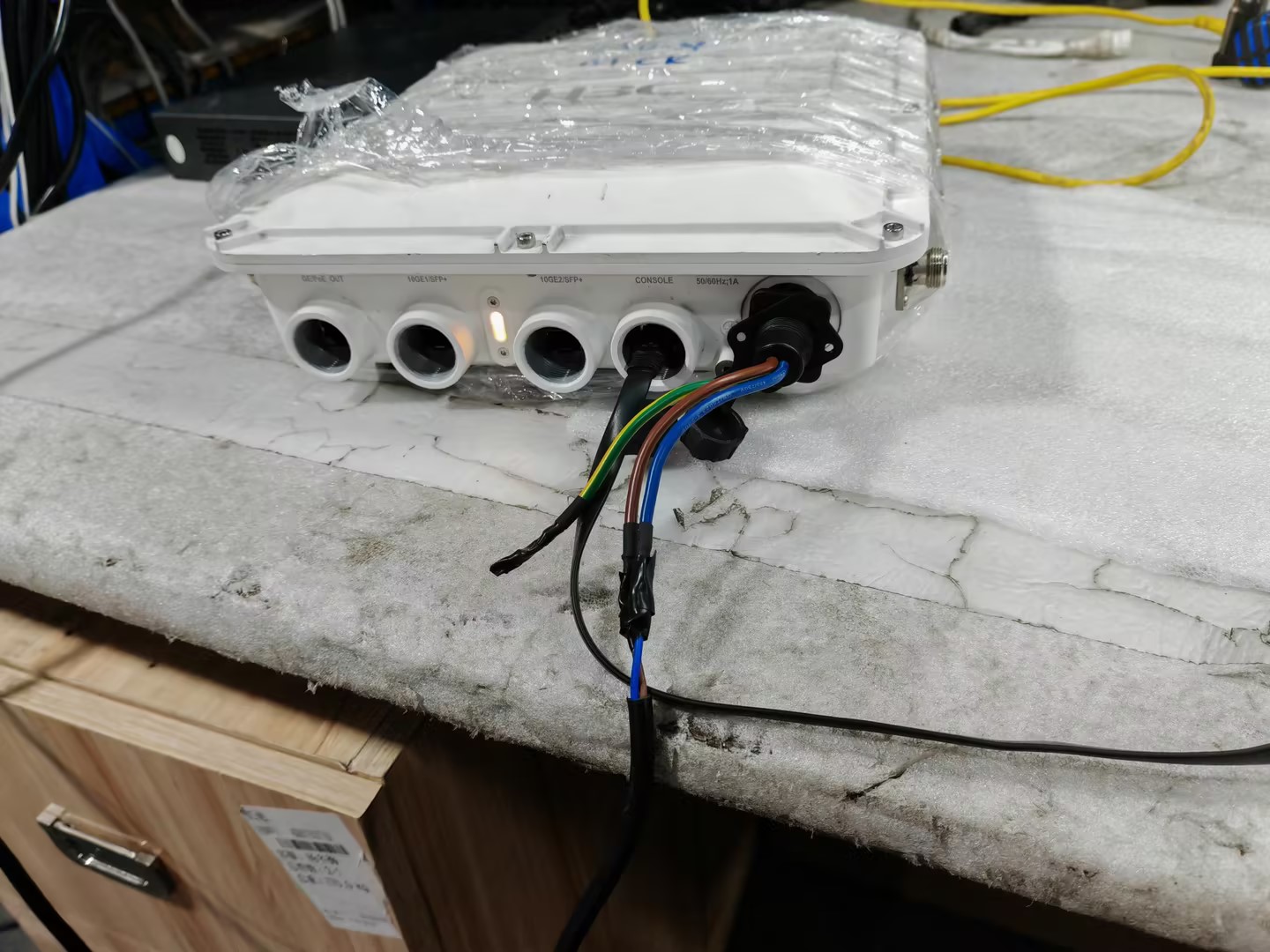

设备口径是14mm,只能淘一条12mm的,把圈剪掉,勉强可以用了

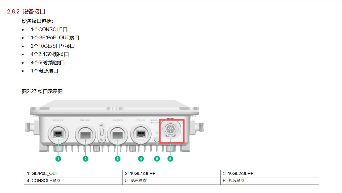

WA6628X电源接口位置
设备端防水三孔AC接头

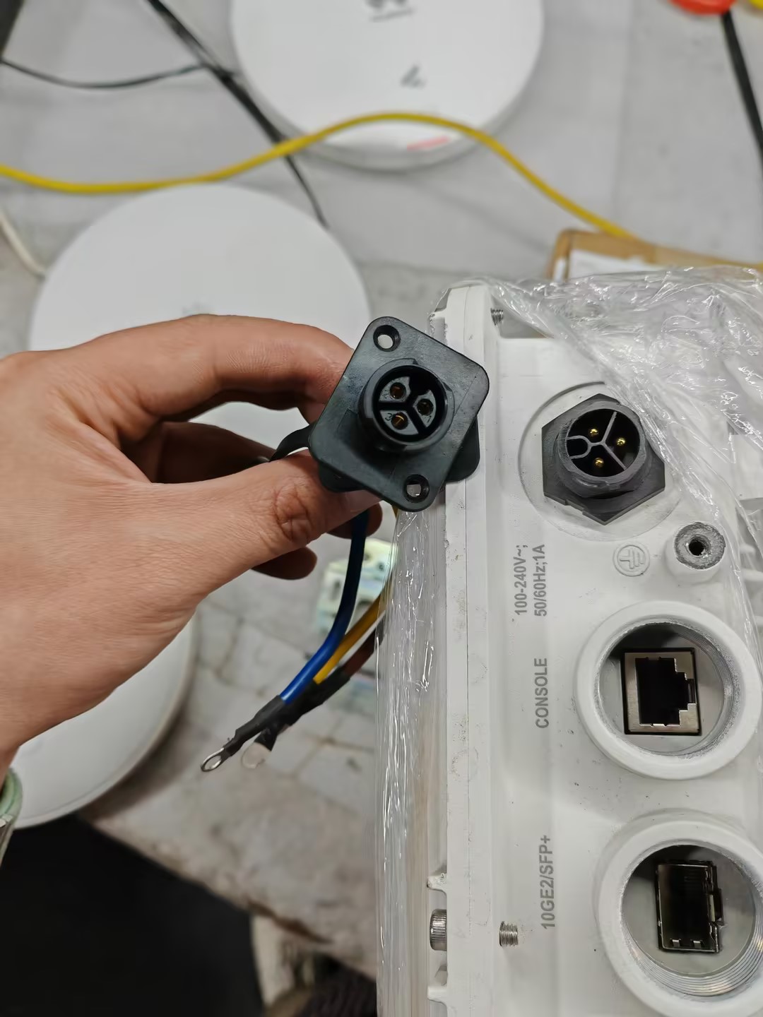

接头内部三针端子

原厂配件型号:CAB-PGND-Pwr-3m
  1. 线缆长度:标准 3 米防水 AC 电源线;
  2. 设备端:一体化 M20 防水锁紧三孔航空插头,直接拧进 AP 侧面 AC 电源防水接口,满足户外 / 轨交防尘防水 IP65;
  3. 线缆内部线芯:3 芯(火线 L、零线 N、地线 PE),适配 100~264V 宽幅交流电;
  4. 远端处理:线缆另一端无成品国标三插插头,是裸线铜鼻子,只能直接接配电箱空开端子,不能直接插墙插。

方案 1:原厂选配 CAB-PGND-Pwr-3m(推荐,轨交 / 工业项目必用)
  1. 接线方式:线缆裸线端压铜鼻子,接入就近配电箱微型断路器(空开),L/N/PE 分别对应;
  2. 优势:接头原厂匹配,防水密封圈尺寸适配 AP 的 M20 螺纹口,户外淋雨、隧道潮湿环境不会进水;整机故障不脱保;
  3. 禁止操作:自行买第三方普通三孔电源线改接头,普通线缆护套外径偏小,防水螺纹锁不住,隧道凝露水会灌进设备烧电源模块。
