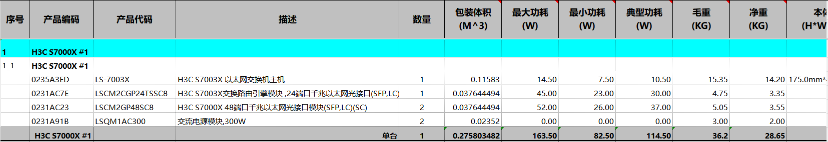

7003满配120光+双电源功耗多少
粉丝:46人 关注:2人
H3C LS-7003X 满配 120 千兆光口 + 双主控 + 双电源整机功耗完整计算
一、硬件基础说明
S7003X 3 槽机箱,最大支持3 块 24 口千兆光业务板,3×40=120 个千兆 SFP 光口(LSCM2CGP24TSSC8 24GE 光 + 4 万兆光引擎板)
整机组成:1+1 冗余主控引擎板 + 3 块 24 光口业务板 + 整机风扇框 + 双交流电源(PSR650-A 650W)
功耗计算规则:整机峰值功耗 = 所有单板满负载功耗 + 风扇固定功耗
二、各模块单块峰值功耗(官方硬件手册参数)
24GE 光主控引擎板(LSCM2CGP24TSSC8,满插全部 SFP 光模块)
单块峰值功耗:45W / 块(23W 静态,45W 所有光模块满载)
整机 3 块 = 3 × 45W = 135W
双冗余主控(同型号 24 光引擎板,两块都在线热备)
2 块 × 45W = 90W
机箱内置风扇框固定功耗
整机散热风扇恒定峰值:30W
无额外 PoE 供电,无其他插卡功耗
三、整机满配 120 光口总峰值功耗汇总
总峰值功耗 = 双主控 90W + 3 块业务板 135W + 风扇 30W
= 255W
补充分场景数值
满载峰值(所有 120 个 SFP 光模块全部在线满流量转发):255W
静态待机(光模块仅上电、无业务流量)
单块板静态 23W:(2+3)×23 + 30 = 145W
双电源为1+1 备份,两块 650W 电源同时分担 255W 负载,单台电源仅承载约 130W,功率冗余充足(官方要求电源输出功率≥整机峰值,650W 远大于 255W,满足规范)。
四、关键补充说明
光模块功耗浮动影响
千兆多模 SFP:单模块约 0.5~1W,对整机总功耗影响极小;
千兆单模长距 SFP(80km/120km)单块模块功耗略高,整机峰值最多上浮 10~15W,极端满载不超过 270W。
电源选型建议
满配场景标配 PSR650-A 650W 交流电源双冗余;禁止使用 300W PSR320-A,单块 300W 电源余量不足。
机房配电、UPS 容量核算
计算 UPS 负载时,按峰值 255W×1.2 冗余系数 = 306W 预估整机实际耗电。
若使用万兆 SFP + 上行光口:每增加一块万兆光模块整机功耗上浮 1~3W,影响可忽略。
五、极简结论
LS-7003X 双主控、3 块 24 千兆光板满配 120 光口、双电源整机:
静态待机功耗:约 145W
业务满载峰值功耗:255W(极端长距光模块最高≤270W)
配套双 650W 冗余电源供电,功率冗余充足。

看一下设备具体使用的板卡型号,对照下面这个链接里的参数加一下:
https://www.h3c.com/cn/d_202509/2652595_30005_0.htm#_Toc209426134
1.3 模块功耗列表及整机功耗计算方式

可以参考这个

根据目前提供的参考资料,其中仅包含 S7003X 交换机的槽位说明以及电源模块(如 PSR320-A、PSR650-A)的适配与功率信息,并未找到该机型满配 120 个光口及双电源状态下的具体整机功耗数值。
不过,资料中特别提示了关于整机功耗的计算原则:
  • 功率余量要求:在评估和配置电源时,请确保单个电源模块的最大输出功率大于交换机整机功耗,并且建议预留 20% 的功率余量。
如果您需要获取准确的“S7003X 满配 120 光口 + 双电源”的具体功耗数据,建议您查阅新华三官方文档《H3C S7000X系列交换机硬件描述》中的 “1.2 模块功耗列表及总功耗计算方式” 章节进行精确核算,或直接联系 H3C 技术支持获取详细参数。
