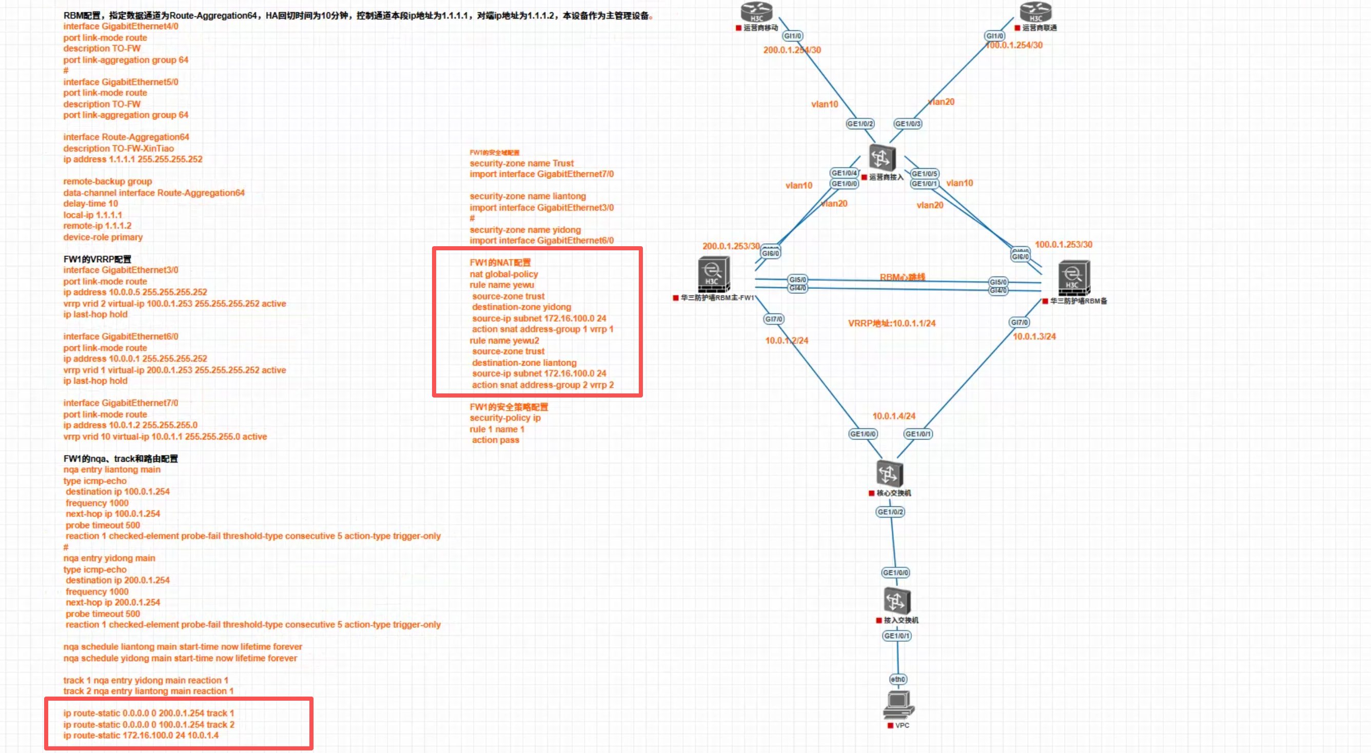

在H3C防火墙部署RBM双机热备(VRRP)的出口组网场景中,参考官方配置案例,外网接口通常采用24位掩码进行规划,实际项目中29位掩码也可正常配置。然而,当前运营商专线仅提供30位掩码(/30)的地址段,该网段仅包含4个IP地址(网络地址、广播地址及2个可用主机地址),在双机热备组网下,主备防火墙物理接口各需占用一个IP,运营商网关占用一个IP,导致无剩余IP可用于配置VRRP虚拟IP,地址资源严重不足。请问在此场景下应如何进行合理规划和配置?

解决此问题的标准方案是:在防火墙外网物理接口上配置私有互联地址,并将唯一的公网 IP 作为 VRRP 虚拟 IP。H3C 的 RBM (Remote Backup Management) 技术完全支持这种“实地址与虚拟地址不在同一网段”的配置。
 核心规划思路
  1. 二层互通:两台防火墙的外网物理口通过一个二层设备(如光电转换器或二层交换机)与运营商线路相连。
  2. 私网互联:两台防火墙的外网物理接口配置同网段的私有 IP(例如 10.0.0.1/30 和 10.0.0.2/30),这仅用于主备设备之间的 VRRP 协议协商以及底层二层通信。
  3. 公网虚拟:将运营商分配的唯一公网 IP 直接设置为 VRRP 组的虚拟 IP(Virtual-IP)。这样无论主备如何切换,对外始终只暴露这一个公网 IP。
 具体配置参考(以 H3C 防火墙为例)
假设 ISP 提供的唯一公网 IP 为 200.0.1.1,掩码为 255.255.255.0。
1. 配置主防火墙 (FW1)
[FW1] interface GigabitEthernet0/0/1 [FW1-GigabitEthernet0/0/1] ip address 10.0.0.1 255.255.255.252 // 配置私有互联IP [FW1-GigabitEthernet0/0/1] vrrp vrid 1 virtual-ip 200.0.1.1 active // 将公网IP设为VRRP虚拟IP [FW1-GigabitEthernet0/0/1] vrrp vrid 1 priority 120 // 设置较高优先级使其成为Master [FW1-GigabitEthernet0/0/1] quit [FW1] ip route-static 0.0.0.0 0 <ISP网关IP> // 默认路由指向ISP网关
2. 配置备用防火墙 (FW2)
[FW2] interface GigabitEthernet0/0/1 [FW2-GigabitEthernet0/0/1] ip address 10.0.0.2 255.255.255.252 // 配置私有互联IP [FW2-GigabitEthernet0/0/1] vrrp vrid 1 virtual-ip 200.0.1.1 standby // 虚拟IP与主设备保持一致 [FW2-GigabitEthernet0/0/1] vrrp vrid 1 priority 100 // 优先级低于主设备 [FW2-GigabitEthernet0/0/1] quit [FW2] ip route-static 0.0.0.0 0 <ISP网关IP> // 默认路由指向ISP网关
3. 配置 NAT 及 RBM 绑定
在创建 NAT 地址组时,务必使用这个 VRRP 虚拟公网 IP,并将其与 VRRP 备份组进行绑定,以确保 NAT 表项与 HA 状态正确关联,避免会话中断。
[FW1] nat address-group 1 name public_ip [FW1-address-group-1] address 200.0.1.1 200.0.1.1 [FW1-address-group-1] vrrp vrid 1 // 关键:绑定到VRRP备份组 [FW1-address-group-1] quit

接口地址随便起一个就行,虚拟地址用实际的地址0-参考如下
粉丝:13人 关注:7人
你接口地址随便写一个就行,然后虚拟的用运营商给的就行了
粉丝:48人 关注:2人
